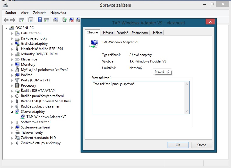

V tech sitovych pripojenich neni videt sitova karta..............

Rozklikni ve spravci zarizeni sitove adaptery, co tam je.
A nahore je nejake nezname zarizeni.

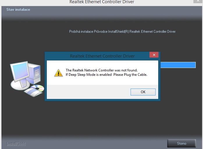

podle mě je někde chyba v sítove kartě, je v mé základovce už zabudovaná ? protože já sem ji nikde neměl nebo jako ani nezapojoval a vypojoval takže tam je asi zabudovana... nemohl bys mě někdo najít ovladače ? Základovka je GIGABYTE 790XTA-UD4
Ve správci je jen ten adapter, tam má být přeci ještě něco Ethertnet ne?
Tohle mě to napíše když se pokusím nainstlovat driver, přitom drát v PC od internetu mám zapojeny

Ano, ma tam byt ethernet adapter. To co tam je neni sitova karta.
Pod tim dalsi zarizeni nahore s tim otaznikem je co?

Podívej se do Biosu, zda tam něco jako Lan nebude na Disabled a dej na Enabled. To co tam je, je nějaký virtuální adaptér.

Tak sem se koukl, ohledně LAN je tan SMART LAN ( PRESS ENTER ) potom Onboard LAN BooT ROM ( Disabled ) a další Onboard Function ( Enabled ) ohledně lan sem tam už dalšího nic nenašel, nějáky rady?
Pak je tam ještě v menu nějáká možnost Load Optimized Defaults.. jinak ohledně LAN tam už nic není
Tak mám zkusti dát LAN BooT ROM ( Disabled ) na Enabled ?

Lan boot rom je k tomu, ze jde bootovat pres sit. Se zapinanim nebo vypinanim karty to nesouvisi.
Podle me jetova karta co nezname zarizeni, co mas ve spravci zarizeni uplne nahore - skus ho odebrat a pak spusit instalaci ovladace.
