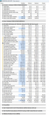

Tak malá aktualizace pro všechny. Objednal jsem si vonné tyčinky, bohužel mi dorazí až koncem tohoto měsíce (srpen), pak budu konečně schopnej otestovat ten airflow. Takže prozatím jsem se úplně vysral, s prominutím, na jakýkoliv overclock. Nechal jsem to na základní limit, tuším 273 wattů, a zatím se teploty drží těsně pod 110 °C (vím, to není normální, hlavně s obřím 3 slotovým chladičem). Nejvíc šílená je delta na tom čipu, průměr na grafice okolo 60, někdy 65 stupňů, hotspot 108 (momentálně po zhruba půl hodině hraní). Takže celková delta mezi hotspotem a průměrem je téměř 50 stupňů, což je asi nejvíc, co jsem našel na celém internetu. Už jen proto vím, že mi reklamaci schválí, protože se z tohoto jednoho čísla dá celkem jednoduše vyvodit, že je grafika skutečně vadná, poškozená, nebo to jen někdo zmrvil při montáži. Kdo ví, fakt je ale, že delta téměř 50 stupňů je šílenost.
Dodatečně přidáno po 50 minutách 1 vteřině:

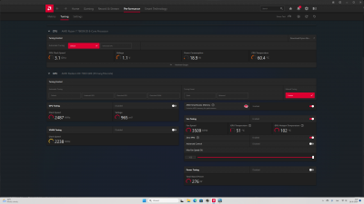

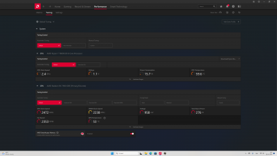

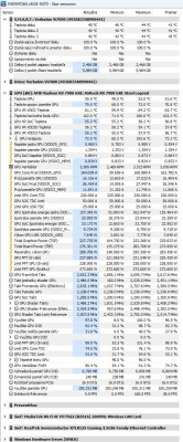

Tak a ještě doplněk pro ověření, že nekecám. První foto je s AMD default nastavením a HWiNFO64, tentokrát ořezané, snad to bude lepší LOL. Druhé foto je AMD, ale větráky na maximum 100% oproti původnímu nastavení 71%, a taky k němu přikládám foto z HWiNFO64. Jak uvidíte na fotkách, rozdíl je minimální a ani o tisícovku vyšší rychlost větráku nepomohla snížit teplotu o moc. Konkrétně 71% větráky měly 55 stupňů na grafice a 109 na hotspotu, momentálně je v izbě tak kolem 25 stupňů, takže taková trochu vyšší pokojová teplota, a 100% větráky měly 53 stupňů na grafice a 106 na hotspotu, takže celkově rozdíl 2-3 stupně, což není ani 5%. Takže jo, grafika je na 100% špatná a docela mě to šokovalo, protože hlasitost větráku na 3500 otáček byla neúnosná, jako kdybych měl vysavač zaražený do ucha, celkem utrpení, a to jsem to testoval jen asi 5 nebo 10 minut.
