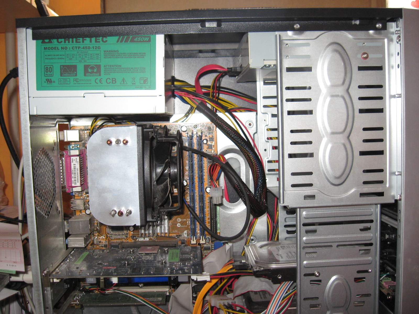

Nehledal bych v tom takovou vědu. Grafika je na vysoké teploty zvyklá a pokud je teplota nízká, není nutné chladit, tak se vypne větrák. Máš nejspíš špatně větranou skříň a problémy začíná dělat zdroj, kterému zvýšení teploty ve skříni po čtrnácti dnech začalo vadit. Otevři levou bočnici, pravá je zbytečná, protože neodkryje chladiče. Udělej pořádek v kabelech, aby se zlepšilo proudění vzduchu. Dokup ventilátor pro odtah teplého vzduchu ze skříně, aby ten hic nešel přes zdroj a časem se začni poohlížet po novém zdroji.
Stav na obrázku není ideál, ale viděl jsem horší pavučiny kabelů, přes které se vzduch ani nehne...

Když si přečteš test té tvé karty tak podle výsledků ti musí šlapat jak hodinky i při hraní naročnějších her.Hlavní problém je určitě v odvětrání skříně.Zpíše se ti přehřívá grafický chipset na základní desce pokud na něm nemáž taky chladič.Při měření Everestem...Speedfanem atd.musíš taky dávat pozor co to měří....GPU (Grafic procesor unit) není teplota grafické karty ale právě teplota chipsetu na desce.Proto při koupi nebo stavbě nového PC je důležité věnovat velkou pozornost výběru bedny aby se dala dobře odvětrat,kor když viš že budeš masti naročnější hry.

Tak po několika dnech jsem se poohlédl po ventilátorek a chtěl jsem se zeptat jestli pro ten odtah vzduchu bude zapotřebí nějaké speciální připojení do nějakého komponentu nebo to jen připevní a píchnu do zásuvky.
Koukal jsem na tento http://www.alfacomp.cz/php/product.php? ... N000000HMB
Nevím jestli má cenu do toho investovat pořádně když jde jen o větrák, takže pokud někdo má tip na nějaký, který odvádí dobrou práci a je s ním spokojenej ať dá vědět.
Díky

Klidně ho kup...ventilátory značky Airen používám a úplná spokojenost.Pokud by ti pasoval do skříně větší...120mm tak ho vem.Může běžet na menší otáčky...tím pádem dělá menší hluk.

Dozadu se mi 120mm nevleze jen 80mm

Mám stejnou kartu. Teplota po 5 minutách na 60° je v ok - co to bylo za hru? Ve Win 45°C je OK. Spíš to vypadá, že se přehřívá celí PC – nebo že se někam dostal prach kam neměl zkus třeba vynadat a zandat operační paměť. Jaká byla teplota venkovního prostředí když jsi jí zakoupil a pak když ti PC spadnul?
Vadilo mi, že je karta hlučná, tak jsme asi po 30 dnech vyměnil chlazení za toto http://www.alza.cz/chladic-arctic-accel ... d76804.htm teplota spadla cca o 25% dolů a je to tichý.

Tak já jsem dnes koupil ten větrák a hodil do PC, aspoň to bude vyhánět to teplo ven.
Jinak, ráno mi nešel opět zapnout trochu sem se v tom povrtal a zase to šlo, bylo to vyple celou noc a nechapu proč to zase nešlo. Někdy mi přijde, že ten počítač se zapne jen když chce :(
Hra to bylo World of Warcraft, takže jak sem psal nic náročného
Hlučnost je docela velká, ale už sem si zvykl, jelikož nejsem samostatně výdělečně činej, tak sem rád za to co mám :)

Co máš za zdroj?

Power Pentium IV & PFC MODEL: LC6420G Version 2.0
420W
// A teď se na tom kompu nedá dělat vůbec nic šíleně se mi to seká
