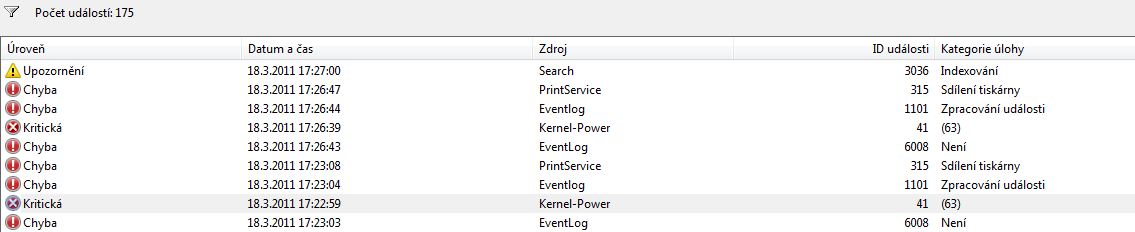

2)Před měsícem jsem zakoupil WIN 7 PRO 64bit jelikož mi tato verze byla doporučovaná (měl jsem 32bit) a dnes po měsíci opět ta samá chyba. Házím LOG. Podotýkám, že jsem za poslední 14dní neistaloval nic do PC ! Je mi to velice záhadné.
Jěště doplním, že tento měsíc jsem měl zapojené 2 HDD (nebyl problém) dnes mi očividně přestalo jít veškeré USB ale pc byl v chodu. Po restartu vůbec nenaběhl ani bios a pípal dlouze a cca.3 - 4s pauzy. Vypnutí napájení u zdroje a následného zapnutí Pc naběhl ale opět se odpojilo USB ale to až po něběhnutí windows. Tudíž opět to samé, vypnout ale odpojil jsem HDD a dvd rom a pc najel a zatím se drží. Tím ale nechci psát, že je to kvůli HDD (či poruše zdroje) tuto chybu v minulosti dělalo i při zapojeném pouze 1. HDD.
Asi mi nezbyde nic jiného než to někam odvést at mi to za nějakou pálku opraví. Opravdu už nevím co.
Pokud to dělá jen takhle tak to asi nemůže být HW ne ? Kdyby byl špatný HW tak by to mělo dělat neustále ?!

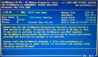

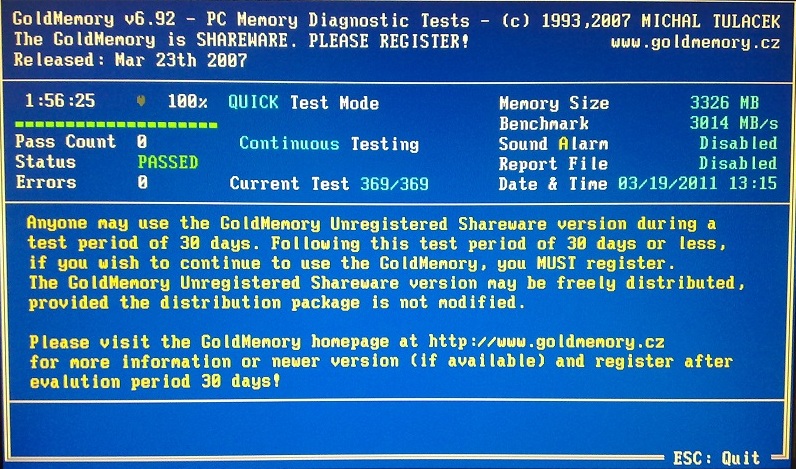

Tak test pamětí je OK.
Plus z první strany : Už to testuje 4h ramky a zatim žádná chyba. Divný je že je tam už 668% já myslel že to končí ve 100% :D čili RAM je OK (testováno memtest)
