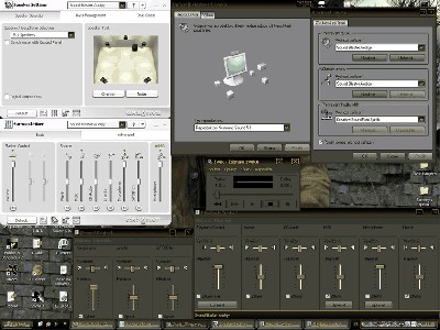

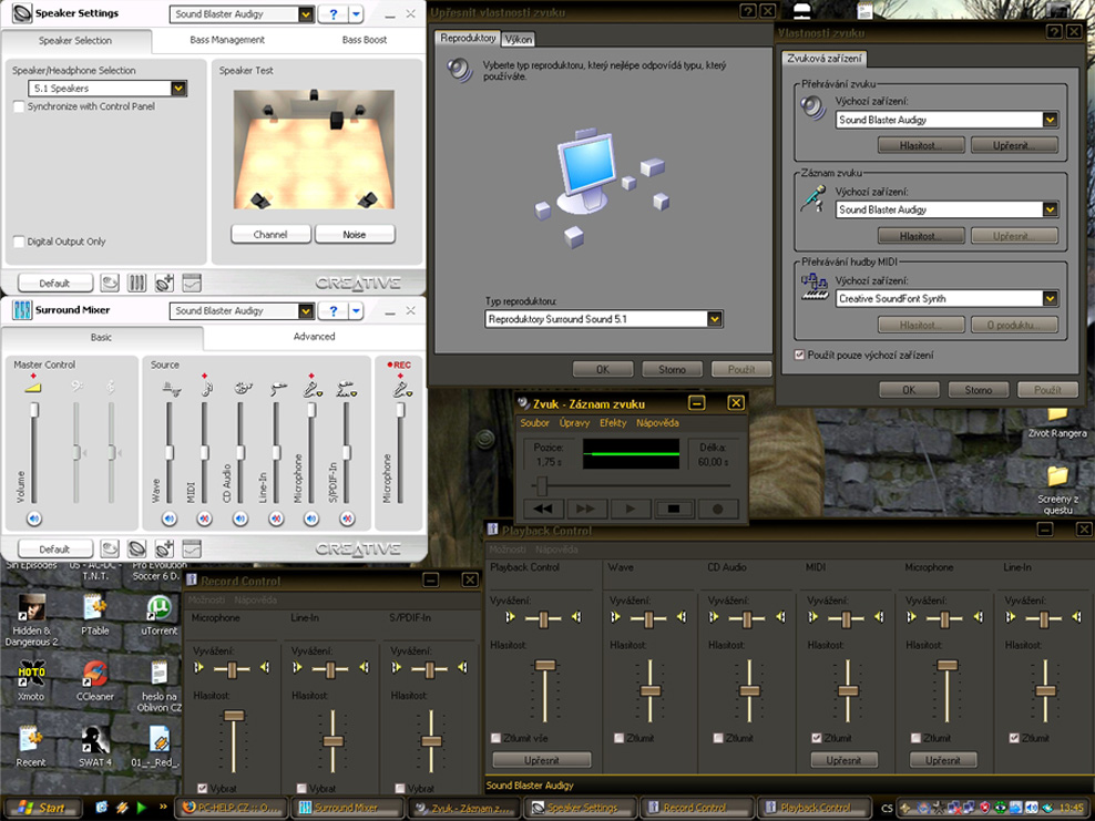

Zdravim,
mam mensi problem... Uz chvili pouzivam zvukovou kartu Creative Sound Blaster Audigy SE Nejaky čas nepouzivam mikrofon, ale ted ho zase potrebuji, jenomze po vyzkouseni tří mikrofonu vsemoznych znacek a velikosti zjistuji, ze v Záznamu zvuku pres Win XP (Start -> Příslušenství...) me ukazatel vykazuje opravdu malou hlasitost, respektive ukazatel nedela vlnky, ale jen takovou silnejsi caru a abych vubec slysel, co jsem do MIC rikal, musim repráky (Logitech 5.1) zesilit skoro na maximum... V nastaveni hlasitosti v ovladacich panelech mam hlasitost ZÁZNAMU mikrofonu na max. a to samé i v softwaru prilozenemu ke zvuk. karte. Mikrofon mam zapojeny ve spravnem portu, ponevadz mi zbyva jen jeden a ten je na MIC. Uz opravdu nevím co s tím, reinstal ovladaču nepomohl, aktualizace taky ne a vsechny mikrofony co mam delaji totez a jsou 100% funkcni. Mam i integrovanou zvuk. kartu, ale tu mam v BIOSu zakazanou a ve Spravci zarizeni ani v Everestu není. Mimochodem na tech dvou predchozich kartách mikrofony šlapaly jak o zivot... Za rady predem dekuji, Zdraví Writer

Unholy, prosím, neplácej nesmysly. Nevšiml jsem si, že by se používaly uhlíkové mikrofony s neuvěřitelně nízkou citlivostí a schopností pracovat od cca 2500Hz do cca 3500Hz. Jejich éra skončila před páááár lety s érou telefonů s rotační číselnicí. Dnes se používají nejčastěji elektretové mikrofony. Tvé označení další skupiny, jako impedančních mikrofonů je značně zkreslené. Patrně jsi měl na mysli elektrodynamické. Všechny mikrofofony mají nějakou impedanci, tedy elektrodynamické, elektretové, či kondenzátorové (ba i ty uhlíkové). :idea:
Scisko, nemáš ve WIN nastavený výstup ze ZK 5+1? Pak jsou vstupy do karty využívány pro výstupy. Jaké mikrofony používáš (elektrety, dynamiky)? Zkus povolit v BIOSu tu integrovanou a zkus to na ní.

Karlos: No predpokladam ze vsechny tři mikraky co mam jsou elektretove, uz podle ceny, nicmene jdu to overit... Jo jo, jsou to elektretové. Nicmene posilam obrazek s nastavenim, at v tom mame jasno vsichni. Na integrovane karte mikrofon jde, ale zase nejde 5.1, to radsi ozelim mikrák, nez 5.1
Unholy: No jenomze na zakladni desce uz mi vstupy nejdou, integrovana zvuk. karta je vyrazena v BIOSu...
Veskere nastaveni zvuku co jsem nasel...
