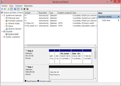

Dobrý den mám problém s externím diskem WD My Book 1140.
Problém spočívá v tom že sem kopíroval soubory z něj do notebooku a najednou se odpojil při kopírování a od té doby se nechce otevřít nikde. Kabely to neni to mám odzkoušené, když ho připojim načítá se, ale finálně se neotevře složka se soubory - díval jsem se do zprávy disků a tam je že je připojenej ale neotvírá se a počítač píše že je online ale píše slovo NEPŘIŘAZENO - viz příloha screenshoot. Mám za to že neni rozbitý, ale bude tam nějaká softwarová chyba, nebyl vystavován nárazům ani ničemu podobnému, z chvíli na chvíli se přestal otevírat. Bylo mi i řečeno jen nápadem jestli se nemůžu jednat o poškozený vstup USB v disku.
Doufám že mi pomůžete můj problém vyřešit.
screenshoot ze zpávy disků

Klikni na ten Disk1 a přiřaď mu písmeno.
http://support.microsoft.com/kb/307844/cs

mohl bych poprosit pro nápovědu jak to udělat jak pro blbého...?

Obavam se ze to nerozpozna souborovy system.
WD My Book 1140 - vzdycky kdyz mi nekdo donese nejaky My Book, tak z toho chce zachranovat data. Vzdycky. To se snad rozbilo kazdemu kdo to ma, ten disk ma za provozu i 60 stupnu.....
Aspon ze tenhle kus se hlasi na radici, to znamena ze neni usmazeny USB prevodnik. Ma ten disk externi napajeni? Pokud ano, tak skusit jine.
Jinak nejaky software na zachranu dat, co na tom disku uvidi - treba Testdisk nebo demoverzi R-Studia. Stalo by i za to udelat test pres Crystal Disk Info co o disku rekne.

Blue Spirit píše:Klikni na ten Disk1 a přiřaď mu písmeno.
zapomněl jsem podotknout že mám operační systém Windows 8 (64bit) takže tato možnost tam není

Ta moznost tam je, ale nejde priradit pismeno k oddilu ktery nema NTFS nebo FAT32 souboroovy system.

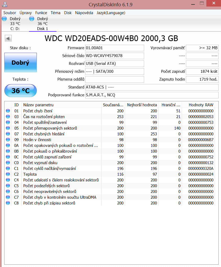

externí napájení nepomohlo vyměnit, pokusim se udělat diagnostiky disku

Dobra zprava je ze ten disk bezi.
Presne to same se stalo kolegovi (odpojeni uprostred kopirovani), az na to ze pri zapnuti disk pouze cvaka (cteci hlavy KO).

ta tohle jsem dostal za výstup z toho programu CrystalDiskinfo

Z cehoz vyplyva ze to bude softwarova chyba.
Stahni toto:
http://www.data-recovery-software.net/D ... load.shtml
A dej prohledat disk, zda na nem neco najde. Pripadne jestli bude psat nejake chyby (v dolnim okne).
