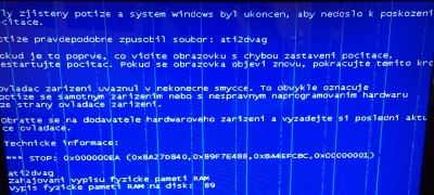

Pic píše:Uveď znění těch varovných zpráv, může to poskytnout vodítka, kde je problém.
V příloze je dnešní BSOD.
Díky.
adavyp
člen BSOD týmu
Příspěvky: 4631
Registrován: srpen 12
Bydliště: Brno-venkov
Re: Nefunkční displej, ati2dvag.dll BSOD
Příspěvekod adavyp » 14 kvě 2014 19:03
Bod 2f
