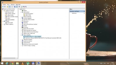

Re: Připojení na WiFi bez internetu
Příspěvekod Iviiik » 12 črc 2014 17:45
Tady, snad nebude v háji
Příspěvekod guest » 12 črc 2014 17:47
Je to Atheros a ten nic nehlásí, pak by mohla být nějaká chyba v nastavení, ale to ti musí poradit někdo jiný, tomu já nerozumím.
