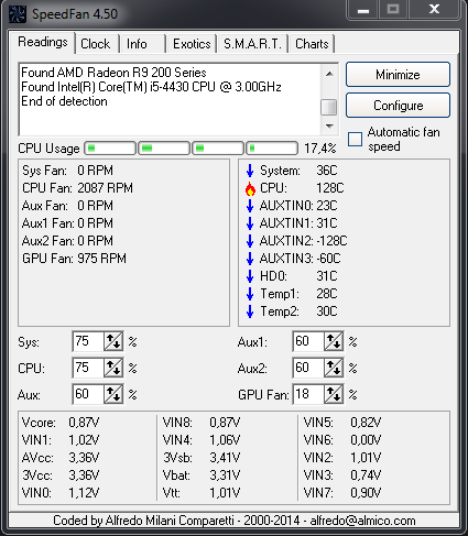

Dobrý den, mám téměř nový PC a zdálo se mi, že poslední dobou na to, jak je PC vybavený je jeho výkon značně nižší, než byl...
No zkrátka a dobře, že je něco špatně. Hnedka mě napadlo, že to může být přehříváním, jako je tomu u mého ntb...
No stáhl jsem si speedfan, mrkl na teploty komponentů, a teplota CPU mi vyrazila dech - viz. obrázek v příloze.
Mohl by mi prosím někdo poradit co udělat?

To bude ukazovat špatně. Zkus šáhnou na pasiv chladiče, jestli udržíš na něm udržíš ruku. Kdyby měl opravdu 129°C, tak se dávno počítač sám vypne.

Ale něco asi v nepořádku bude... Když jsem měl PC nový, hry mi běžely bez problému na více než 500 fps... Teďka okolo 200. Vím, že nevyužiji víc jak 64, ale jen to porovnávám :D Možná mám špatně upevněný ten chladič, ale ani vlastně moc nepoznám, když bude připevněný správě... Opravdu moc nechápu uvažování Intelu a jejich řešení upevnění jakýmisi plastovými kolíky -.- :D

Jojo 500FPS :lol: :lol: rád bych věděl jakej herní engine to dokáže :lol:
Zkoušel si na ten pasiv šahat rukou jestli je to opravdu tak horký?

Já bych spíš začal použitím kvalitnějšího programu, třeba HWMonitorem http://www.stahuj.centrum.cz/utility_a_ ... hwmonitor/ . Zkontroluj teploty v tomto programu.

Ruka, pokud ji umíš používat, je nejspolehlivější a nejobjektivnější teploměr, i když jen orientační!

Nejen nějaký HW, ale i teplotní čidlo se může rozbít a ukazovat nesmysly. Takové teploty pomocí SW PC nikdy neuvidíš - vlastní čip by musel mít takovou teplotu.že by byl už dávno spálený.

Trochu jsem o tom přemýšlel a došlo mi, že to číslo je asi nejvyšší možná hodnota... Ukazuje mi to, protože není chladič správně zapojený.
Ráno jsem na to mrkl, a opravdu... Řešení od intelu je pro mě naprosto nepochopitelné. Místo toho, aby šel chladič upevnit nějak šikovně, jsou tam jen jakési 4 plastové "kolíky". No ze spodu jsou takové plastové "nožky" 2 ze 4 jsou ohnuté. Chladič tedy úplně nedoléhá k desce. Proto speed fan podle mě vůbec nedetekuje, že tam nějaký chladič je, a proto hlásí teplotu 128°C.

Ale těch 128°C je stejně nesmysl. To čidlo nefunguje.

Jestli v zátěži udržíš ruku na původním chladiči (cca 60°C), je nový chladič zbytečný a vyhazuješ peníze.

Nevím přesně na kterém místě... Pokud myslíš, že mám chladič oddělat a sáhnout ze spodu, to asi nebude úplně možný... Vzhledem k tomu, že jsem si s těmi "kolíky" které chladič drží hrál celé dopoledne a jsem rád, že mi to zatím drží aspoň takhle...
