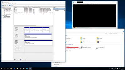

Zhruba před měsícem se mi toto stalo poprvé, ale jen u jednoho disku (Westernu). Večer jsem normálně vypnul počítač, druhý den odpoledne zapnul a disk už nenačetl. Včera se mi to stalo podruhé, tentokrát oba disky a oba najednou. Jak před měsícem, tak i včera jsem problém vyřešil přes chkdsk. Ten opravil nějaká vadná místa (tomu moc nerozumím) a disky zase běžely. Problém je ale v tom, že do každé složky musím získat oprávnění. Podobně jako když vytáhnete z jednoho počítače systémový disk, připojíte ho do druhého počítače a chcete se dostat do složky users. Kromě toho mi každých +-15 minut vyskočí chybová hláška, že koš na jednotce I (mediální disk) je poškozený a jestli ho chci vysypat. Tam ať kliknu ano nebo ne, je to jedno. Chyba vyskočí znova. Tam bych to možná připisoval i vadnému sektoru. Taky jsem zpozoroval ve správě počítače, že programový disk F se zobrazuje v seznamu 2x a jeden z nich je právě ve formátu RAW. Přikládám i screen pořízený v době selhání obou disků.

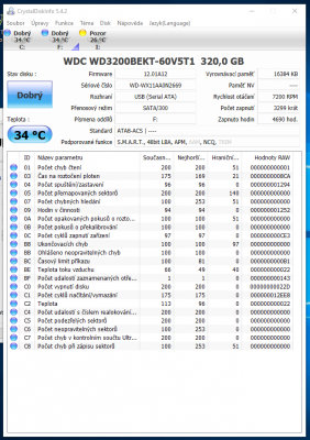

Jaky stav disku ukazuje Crystal Disk Info?

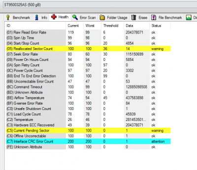

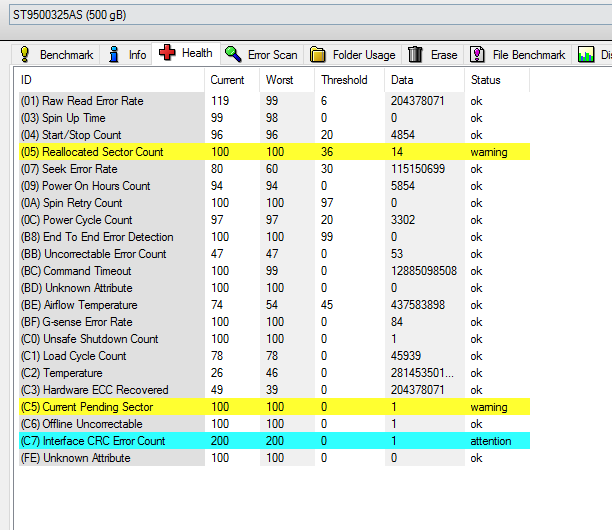

Zde je výpis SMART z CDI

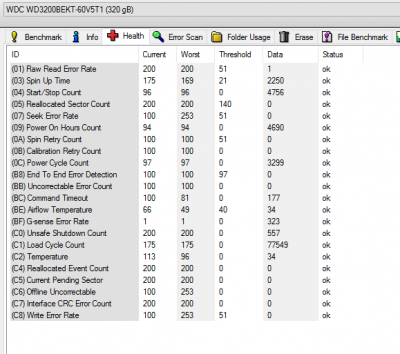

A zde výpis z HD Tune
O tom 500GB disku vím, že už má své odkroucenou. Překvapilo mě, že poprvé selhal právě ten, co se tváří dobře (disk I, western).

Ten 500GB je jasny, ten muze selhat kazdou chvili.
Nicmene pohled na zaznam z otresoveho cidla obou disku rika, ze disky za chodu utrpely pomerne hodne narazu. Takze se muze stat, ze nemusi byt po mechanicke strance uplne v poradku - coz by vysvetlovalo, ze po opakovanem pokusu o zapnuti jsou data pristupna.
