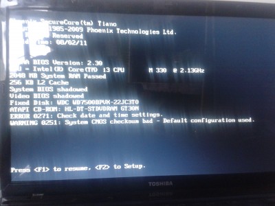

Jak myslíš připojit k PC? Mám akorát druhý notebook. Myslíš vyndat z druhého notebooku hard a dát tam ten, který chci testovat nebo přes takový ten rámeček připojit jako externí disk. Po resetování CMOS počítač ukázal logo a naběh do menu, kde se dal zvolit režim spuštění. Na nic jsem nesahal a on se začal spouštět, ale skončilo to černou obrazovkou. Může se pořád ještě snažit AWScleaner spouštět to do nouzového režimu?

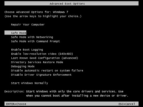

To menu s režimem spuštění znamená to, že jsi ten notebook spustil s diskem a sytém se pokusil naběhnout? Měl jsi na výběr normální spuštění, nouzový režim ATD? Pokud ano, tak zkus zvolit běžné spuštění, pokud se spustí, tak máš hotovo.
Pokud to bylo jiné menu, tak vyblejskni obrazovku foťákem a vlož to sem do přílohy.
Dodatečně přidáno po 2 minutách 1 vteřině:
vypadá to menu takle?

Znova jsem resetoval CMOS. Znova začal nabíhat a než mi tam skočilo znovu menu s výběrem režimu, tak jsem se dostal do BIOSU. Když jsem vystoupil z biosu, tak mám černou obrazovku. Zkusím opakovat znovu a vyfotit to.

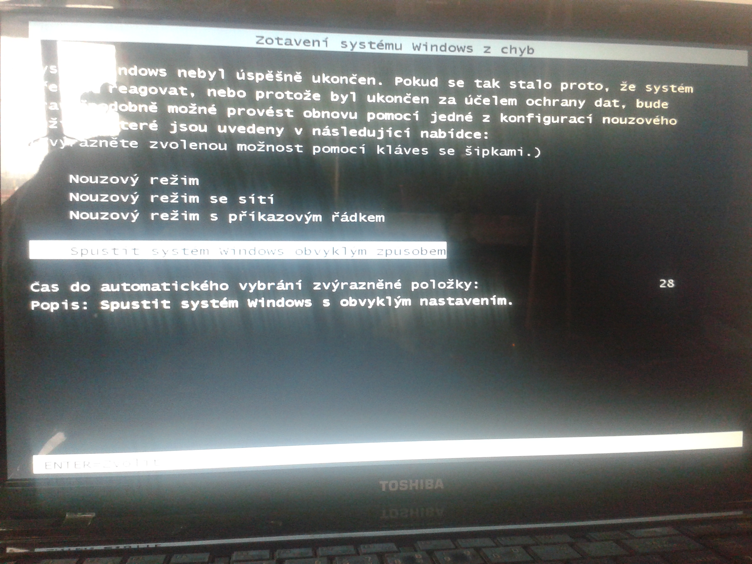

Stolní pc ani rámeček nemám, takže disk nikam nepřipojím. Během těch 10 dní co jsem řešil problémy v sekci HJT, ten nouzovej režim nešel. Na doporučení moderátorů v sekci HJT jsme kontrolovali i disk a byl ok. Tady jsou obrázky dvou menu.
Dodatečně přidáno po 1 minutě 12 vteřinách:
Druhá fotka
Dodatečně přidáno po 4 minutách 57 vteřinách:
Zvolil jsem teď po resetu CMOS spustit v nouzovém režimu a myslel jsem si, že to nic nedělá. Asi po 10 min koukám, že na monitoru je nahoře napsáno "Načítání souborů sytému windows", dole "počkejte prosím..."
Dodatečně přidáno po 57 minutách 6 vteřinách:
Možná jsem udělal chybu, protože jsem teď zapoměl před zkratováním CMOS zapoměl vyndat baterii z notebooku. Ale do menu režimu spuštění se dostanu. Nicméně ani nouzový ani normální režim nenaběhne. Zůstane to u černé obrazovky, která svítí.
Druhá fotka
