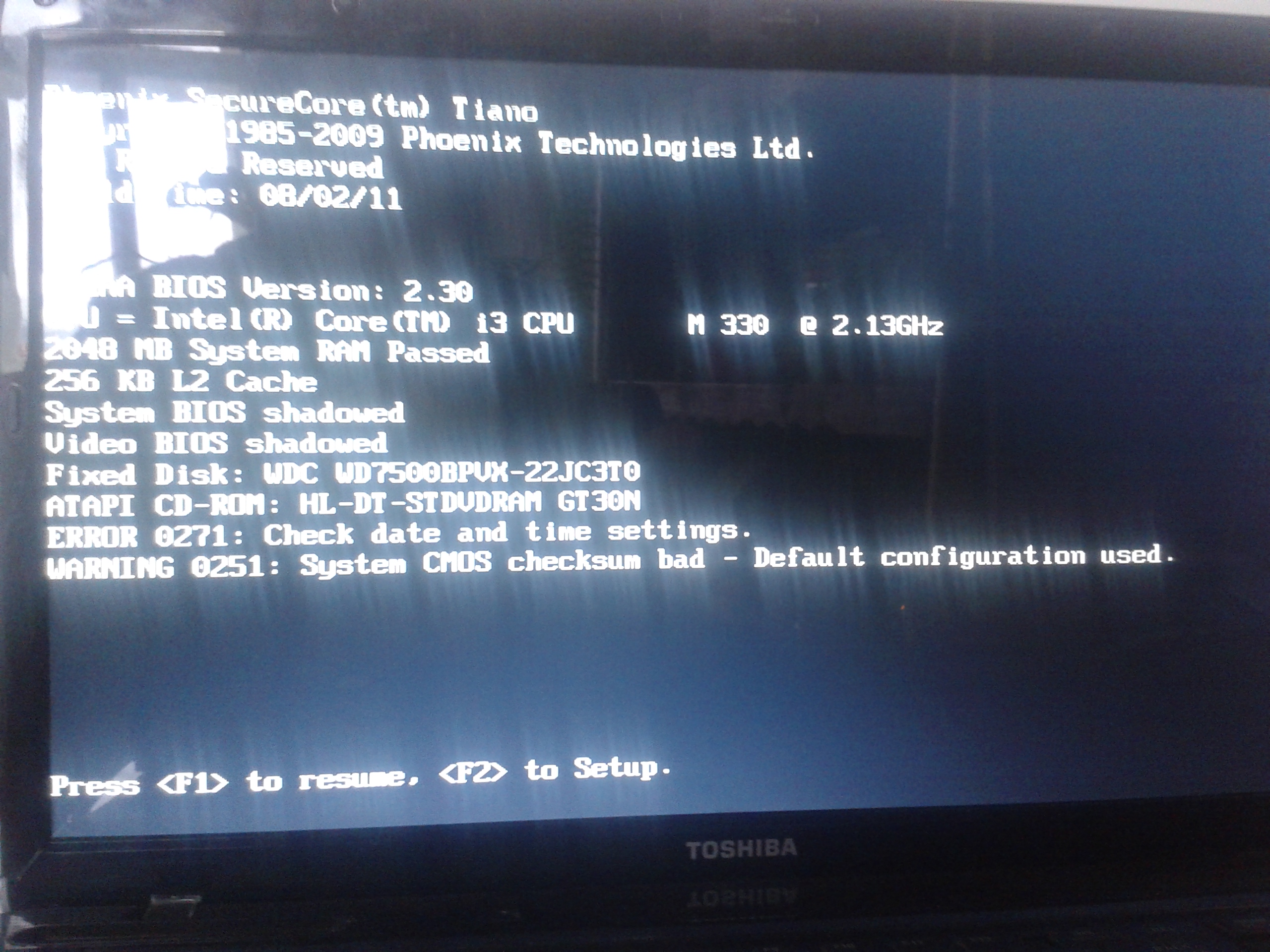

Stolní pc ani rámeček nemám, takže disk nikam nepřipojím. Během těch 10 dní co jsem řešil problémy v sekci HJT, ten nouzovej režim nešel. Na doporučení moderátorů v sekci HJT jsme kontrolovali i disk a byl ok. Tady jsou obrázky dvou menu.

Abych se dostal do menu režimu spuštění, tak musím pokaždé resetovat CMOS. Bez toho mám jen černou obrazovku. Co teď
