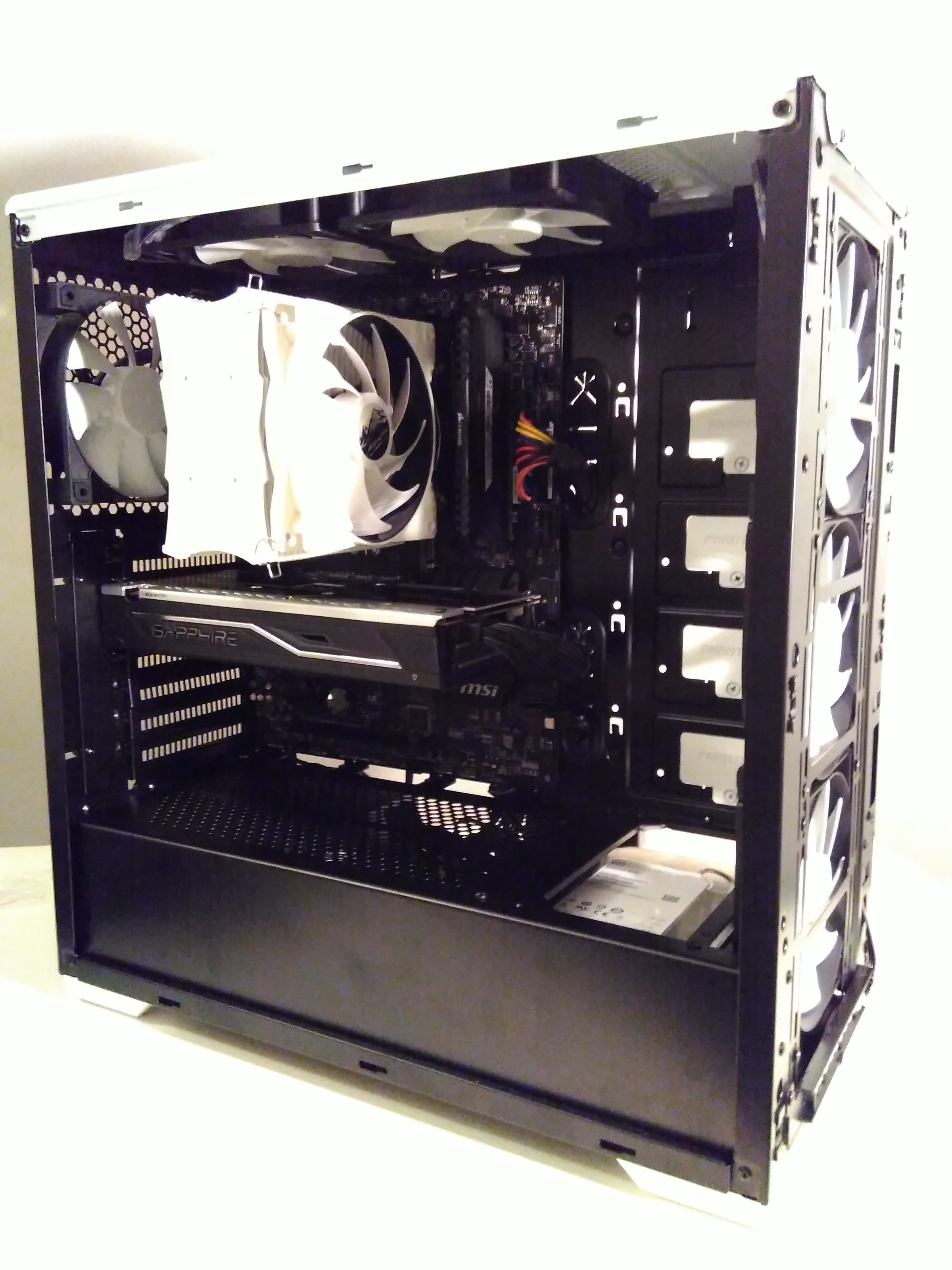

Dobrý den, včera jsem si skládal Pc. Po zapojení všeho, jsme udělal nějaký cable managment atd. a zkusil jsem pc zapnout a nic. Přední panel tedy Power SW je zapojený správně s pc ani neblikne. Distanční sloupky už byly předinstalované v case. Mám problém s RAM které se mi vejdou jen do 3 a 4 spotu (moc velký chladič) může být problém v tom? Zkoušel jsem jen s jednou zapojenou ve 4 i ve 3 slotu. Předem díky za rady.

Právě že to jsem kontroloval jako první, atx, pcie, 6+2 nad procesor taky vsechny saty ventilatory taky. Vsechny jsem je vypojil a zapojil z5, zkusil zapnout a nic :/
Dodatečně přidáno po 4 minutách 38 vteřinách:
Moc toho na těch fotkách není vidět ale momentálně nejsem doma tak lepší neudělám.
