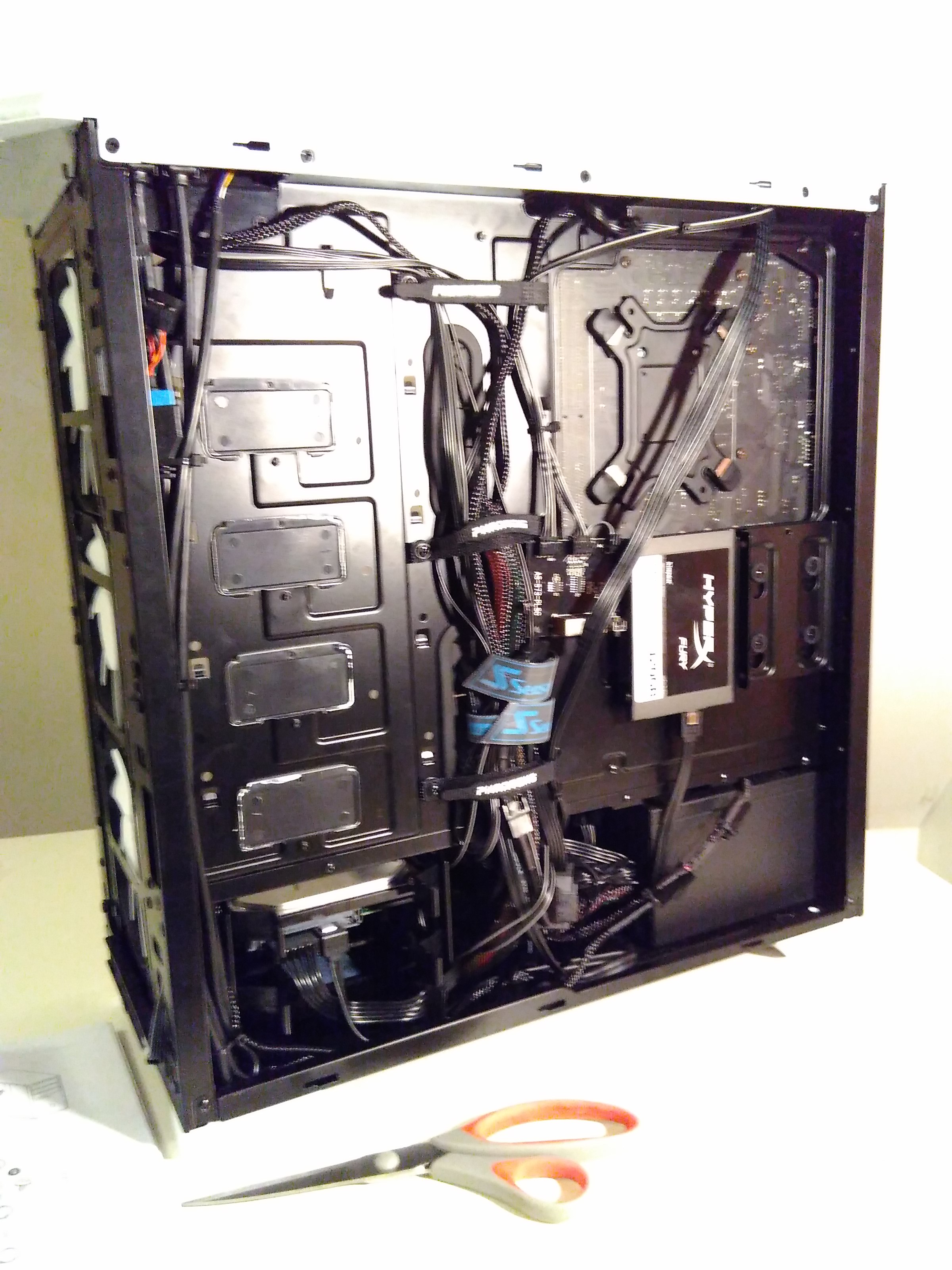

Dobrý den, včera jsem si skládal Pc. Po zapojení všeho, jsme udělal nějaký cable managment atd. a zkusil jsem pc zapnout a nic. Přední panel tedy Power SW je zapojený správně s pc ani neblikne. Distanční sloupky už byly předinstalované v case. Mám problém s RAM které se mi vejdou jen do 3 a 4 spotu (moc velký chladič) může být problém v tom? Zkoušel jsem jen s jednou zapojenou ve 4 i ve 3 slotu. Předem díky za rady.

Myslim, ze kdyby to bylo ramkou tak PC se aspon zapne a zacala by ti pipat MB. Chyba bude mozna ve zdroji. Mas poradne zapojene napajeti MB od zdroje ? Me se parkrat stalo, ze jsem si zapojil power SW to restartu. Takze zkus jeste zkontrolovat spravne zapojeni vsech pinu.

Právě že to jsem kontroloval jako první, atx, pcie, 6+2 nad procesor taky vsechny saty ventilatory taky. Vsechny jsem je vypojil a zapojil z5, zkusil zapnout a nic :/
Dodatečně přidáno po 4 minutách 38 vteřinách:
Moc toho na těch fotkách není vidět ale momentálně nejsem doma tak lepší neudělám.

Zkus Power otočit v pinech +-
Mas možnost vyzkoušet zdroj v jiném PC ?
Jinak zapojit a vypojit nebývá moc řešení - pokud mas neco špatně, tak si prvně drbej hlavu, ze sis PC nenechal složit a vyhnes se připadne reklamaci a za další si znovu otevřít manuál od desky a zkontroluj znova Power SW.

Na tom nezalezi jak je to otočený, jde jen o to aby se ty dva piny spojili nebo ne? Vyndal jsem baterku a dal ji zpátky a šlo to :D .. i dont get it ale díky za rady
