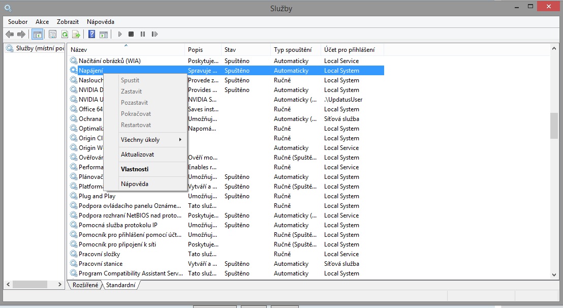

Dobrý den,
obrácím se opět na Vás borce z pc-help, zda-li by jste mi nepomohli vyřešit můj následující problém:
Jde o to, že pokud z notebooku odpojím nabíjecí kabel, notebook se hned vypne, žádný režim spánku atd. abych noťas mohl znovu zapnout, musím mít přípojený kabel.
Hledal jsem zde a nejbližší téma bylo: tady ale téma se nevyřešilo a zůstalo otevřené :D
Samozřejmě česky nic nenajdu, tak jsem hledal anglicky na googlu a našel jsem toto Tady kolega měl úplně stejný problém a vyřešil to vypnutím servisu a sice pry The "power" service, což by mělo být český "napájení" ale nedaří se mi tenhle servise vypnout, asi proto, že noťas právě nabíjím?
Děkuji předem,
asus k55vj sx031h
