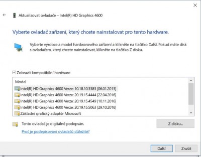

Dobrý den, stále se potykám s problémem HDMI u notebooku ASUS N56JN, když připojím HDMI k notebooku a TV LG, tak se nic nestane,
ovšem když aktualizuji ovladač u Intelu na 10.18.... tak se obraz na TV najednou naskočí, ale po restartu Windowsu tak zase nic a když chci obraz do TV přenášet tak musím udělat to samé, jen zase aktualizuji verzi 10.18.. která tam je stále. Ta nová verze taky nefunguje správně

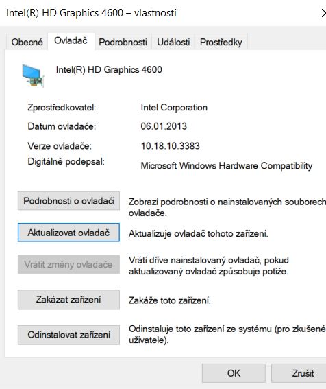

Ak si pozrieš Správca zariadení-Grafický ovládač- Vlastnosti-Ovládač je tam stále rovnaká verzia ovládača ,aj keď to funguje aj keď je problém ?Ktorá to je presne verzia?

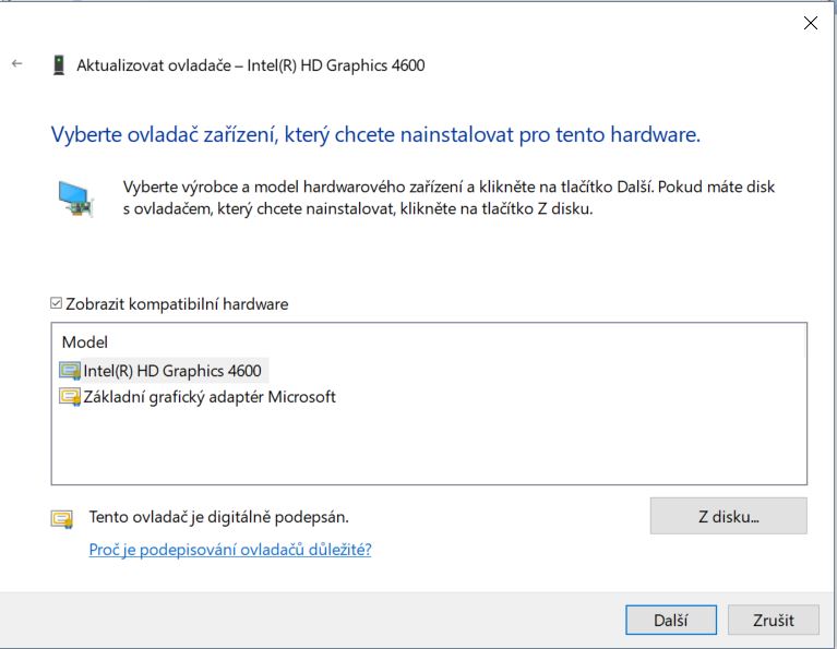

Skús.Stiahni si zo stránky NTB ovládač pre Win8.1 Verzia V10.18.10.3383.01 a aktualizuj cez Správcu zariadení.Samozrejme ho rozbaľ do nejakej zložky a ukáž cestu na danú zložku.Potom skontroluj, či je tam táto verzia po aktualizácií.Ak by to nešlo spusť to cez setup v režime kompatibility.

Ten pro Win 8.1 mám nainstalovaný a stále ten samý problém, myslím si že je problém s Windowsem jinak nevím

Máš nainštalovaný ovládač rok 2013 10.18.10.3383 a na stránke ovládač rok 2014 10.18.10.3383.01.Tak mi to nesedí.Exe cez režim kompatibility si skúsil ?

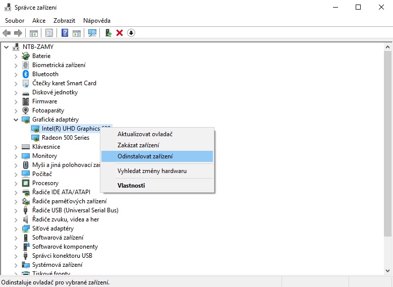

Příspěvekod TRNX » 05 čer 2019 16:28
Takto odinstaluješ ovladač. Pak restart a zkusit nainstalovat znovu.
