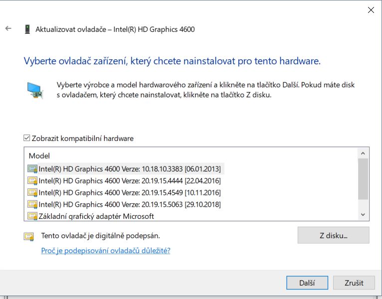

Dobrý den, stále se potykám s problémem HDMI u notebooku ASUS N56JN, když připojím HDMI k notebooku a TV LG, tak se nic nestane,
ovšem když aktualizuji ovladač u Intelu na 10.18.... tak se obraz na TV najednou naskočí, ale po restartu Windowsu tak zase nic a když chci obraz do TV přenášet tak musím udělat to samé, jen zase aktualizuji verzi 10.18.. která tam je stále. Ta nová verze taky nefunguje správně
Budu rád kdyby někdo věděl co s tím, jinak u Ubuntu to jde v pořádku.

Odinstaluj všechny ovladače - fyzicky odebrat ze systému. Pak nainstaluj ten, který funguje. Tím odstraníš nutnost jeho instalace po restartu. Ovšem počítej s tím, že wokna si při aktualizaci ten ovladač zase přepíšou.

Tak jsem to zkusil, vše odinstaloval nainstaloval jsem verzi 10.18 ale stalý problém, při znovu znovuaktualizaci týto verze s zapojenou TV přes HDMI se najednou obraz na tv objevý ale při restartu opět nejde. Takže vždy když chci obraz z HDMI musím aktualizovat ten samý ovladač se stejnou verzí
Už opravdu nevím co s tím

Jakým způsobem si odinstaloval ovladač, jak ti poradil ITCrowd?

Ak si pozrieš Správca zariadení-Grafický ovládač- Vlastnosti-Ovládač je tam stále rovnaká verzia ovládača ,aj keď to funguje aj keď je problém ?Ktorá to je presne verzia?

Ve správci zařízení jsem všechny aktualizace odinstaloval i se softwarem.
Problém se s tím že obraz jde vem z HDMI jen když je zapojené a udělám aktualizaci driveru na ten samý najednou obraz jde po restartu musím udělat to samé

Skús.Stiahni si zo stránky NTB ovládač pre Win8.1 Verzia V10.18.10.3383.01 a aktualizuj cez Správcu zariadení.Samozrejme ho rozbaľ do nejakej zložky a ukáž cestu na danú zložku.Potom skontroluj, či je tam táto verzia po aktualizácií.Ak by to nešlo spusť to cez setup v režime kompatibility.

Ten pro Win 8.1 mám nainstalovaný a stále ten samý problém, myslím si že je problém s Windowsem jinak nevím
Samozřejmě přes exe naistalovat nešel

Máš nainštalovaný ovládač rok 2013 10.18.10.3383 a na stránke ovládač rok 2014 10.18.10.3383.01.Tak mi to nesedí.Exe cez režim kompatibility si skúsil ?

A postupoval si i podle návodu, který je v Installation_ReadMe.txt v tom .zipu co si stáhl ze stránky ASUS?

V podstatě jsem udělal to samé co tam je napsaný, jen nevím jestli jsem správně odinstaloval ty předchozí drivery ,,fyzicky vymazal"

Takto odinstaluješ ovladač. Pak restart a zkusit nainstalovat znovu.
