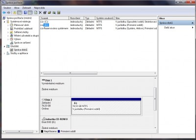

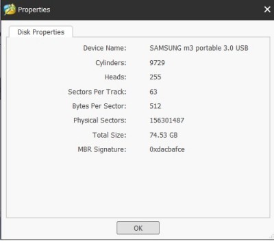

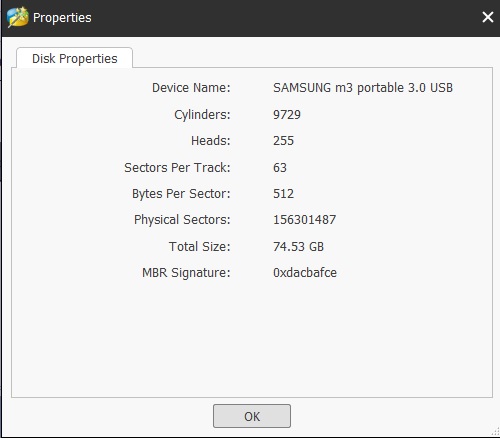

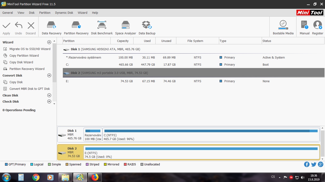

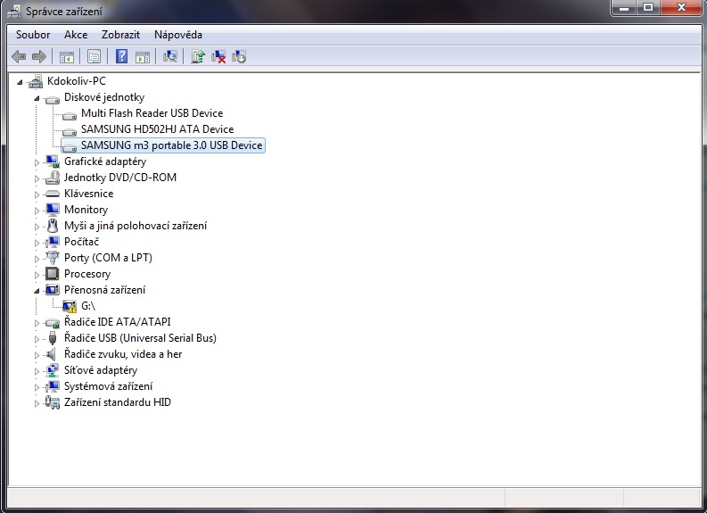

Mám problém s mým novým diskem. Původně byl formátován jako exFAT o velikosti 2 Tb. Formátování ve Windows na NTFS nešlo tak jsem si stáhnul program Mini Tool Partition Manager a nějak se mi podařilo zmenšit celkovou kapacitu na 74.53 Gb. Jedná se o Samsung.
Nevíte prosím někdo jak vrátit původní velikost ?

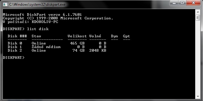

Skús si zapnúť CMD a spusť si diskpart,potom príkaz : list disk a pozri sa akú kapacitu bude mať tam.
Re: Zmenšená kapacita externího disku
Stále jen těch 74 Gb

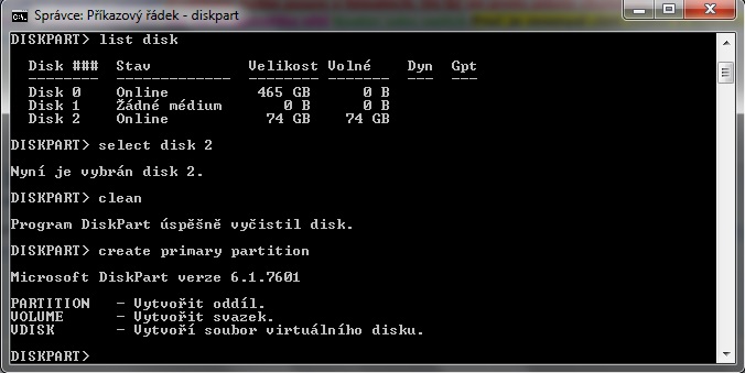

Pokud ti nezáleží na datech, pak spusť příkazový řádek z právy správce a zadej příkazy: diskpart-> list disk -> select disk X ->clean -> create primary partition->select partition x ->format fs=NTFS quick label="jmeno oddilu" -> active.
A měl bys mít plnou kapacitu.

ITCrowd:
Došel jsem až ke kroku "create" ale nic to nevytvořilo. Zkoušel jsem opsat i pár výrazů ale oddíl to stejně nevytvořilo a já se dál nedostal.
Pravda je že v tomhle nejsem moc dobrej.

Nepoužívam Minitool, tak preto.Ale skús vyčistiť disk v tom programe.Aj keď veľa programov je podobných.
