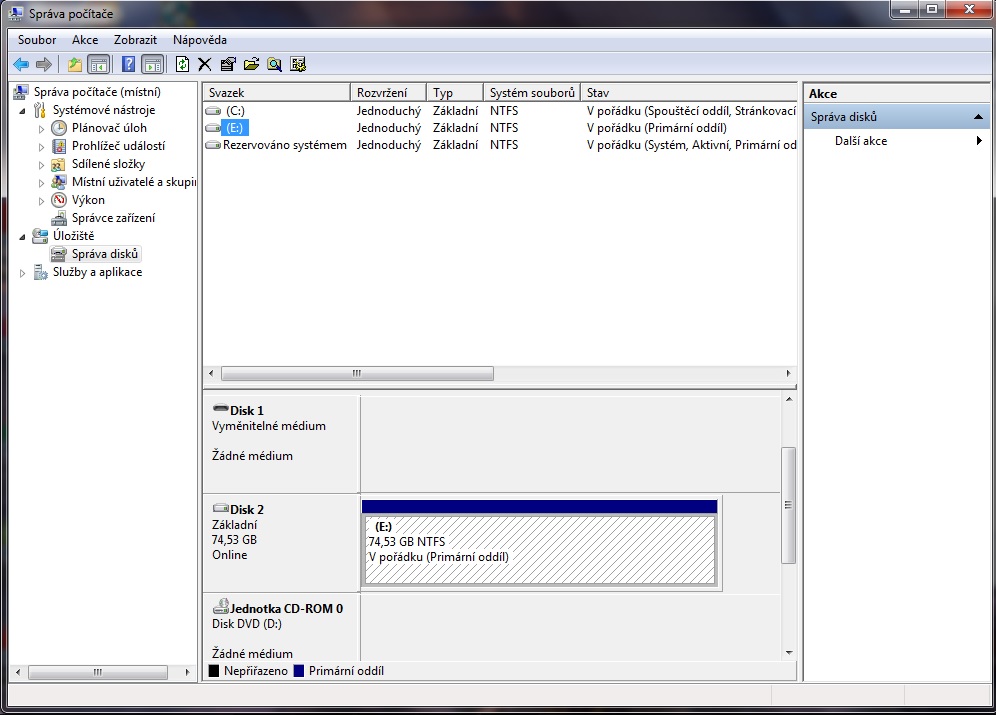

Dobrý den,
Mám problém s mým novým diskem. Původně byl formátován jako exFAT o velikosti 2 Tb. Formátování ve Windows na NTFS nešlo tak jsem si stáhnul program Mini Tool Partition Manager a nějak se mi podařilo zmenšit celkovou kapacitu na 74.53 Gb. Jedná se o Samsung.
Nevíte prosím někdo jak vrátit původní velikost ?
Děkuji za ochotu.

Skús si zapnúť CMD a spusť si diskpart,potom príkaz : list disk a pozri sa akú kapacitu bude mať tam.

Stále jen těch 74 Gb

Místo formátování stačí spustit příkazový řádej jako správce a zadat příkaz "convert E: /fs:ntfs". Změní se filesystem bez ztráty dat.Formát netřeba.

Data mě netápí, stejně sem tam nic neměl. Ale ta velikost mě asi zabije :-)
Re: Zmenšená kapacita externího disku
Příspěvekod Uziv00 » 15 zář 2019 19:07
Pokud ti nezáleží na datech, pak spusť příkazový řádek z právy správce a zadej příkazy: diskpart-> list disk -> select disk X ->clean -> create primary partition->select partition x ->format fs=NTFS quick label="jmeno oddilu" -> active.
A měl bys mít plnou kapacitu.

Zrejme ho budeš musieť reklamovať.Ake skús program AOMEI Partition Assistant Standardhttps://www.disk-partition.com/download.html, akú tam bude mať kapacitu a môžeš tam vyčistiť disk, či to nepomôže.

ještě může zkusit "seatools bootable" nebo "seatools for dos", vytvořit usb bootovací, nabootovat a v "advanced features" klik na Set Max LBA nebo v dosové verzi na Set Capacity to MAX Native ... pokud by to házelo "fail", je potřeba v gparted vytvořit novou tabulku oddílů a pak seatools ...jenže tohle bude asi příliš ...nejednoduché :D

Příspěvekod mystanik » 15 zář 2019 19:53
ITCrowd:
Došel jsem až ke kroku "create" ale nic to nevytvořilo.
Zkoušel jsem opsat i pár výrazů ale oddíl to stejně nevytvořilo a já se dál nedostal.
Pravda je že v tomhle nejsem moc dobrej.

Když si dáš "list part", co to ukáže?

Nepoužívam Minitool, tak preto.Ale skús vyčistiť disk v tom programe.Aj keď veľa programov je podobných.
Posledna možnosť je level formát https://hddguru.com/software/HDD-LLF-Low-Level-Format-Tool/

Příspěvekod mystanik » 15 zář 2019 20:02
RIKI22:
ten jsem taky zkoušel a nic
Dodatečně přidáno po 2 minutách 47 vteřinách:
ITCrowd:
Tak to napíše - na tomto disku nejsou žádné oddíly k zobrazení.
