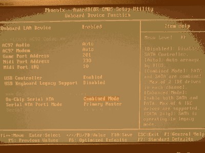

Příspěvekod AirForce1 » 11 pro 2007 20:48
Pic píše:Neznám tu základní desku, ani Bios, který máš na PC, ale mrkni se zda tam máš Native Mode tj. PATA+SATA a Both nastavit na SATA. Nejspíše máš právě chybu v nastavení Biosu.
ten mod co myslíš je asi ten enchanced mode (viz. příloha) ale ten když tam dám tak to právě nechce bootovat ze SATA
funguje je to jak je to nastavený takhle a to tak že právě nejde to jedno IDE
nastavení SATA

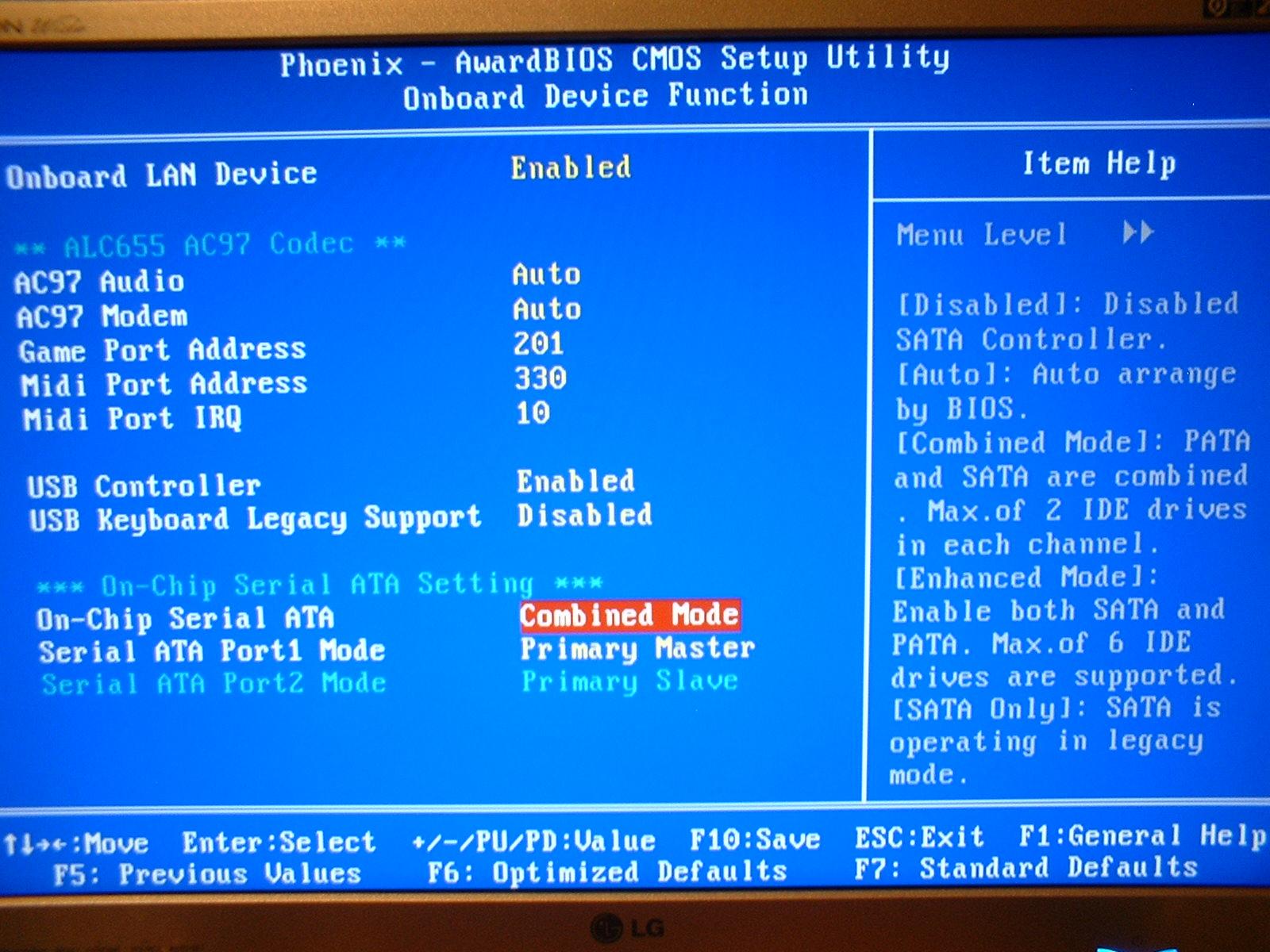

Příspěvekod Pic » 11 pro 2007 23:21
Dej sem obrázek s nastavením druhého módu. Tam musíš mít další možnosti nastavení.
AirForce1
Příspěvky: 40
Registrován: prosinec 07
Příspěvekod AirForce1 » 11 pro 2007 23:32
Pic píše:Dej sem obrázek s nastavením druhého módu. Tam musíš mít další možnosti nastavení.
jestli myslíš že tam přibyde nějaká další nabídka tak to né jenom se zmení mod a nic víc na nastavení tam neni kromě toho pod tim jak je na výběr kterej konektor bude master a kterej slave
jo a zjistil sem další divnou věc a to když sem dal vlastnosti na ten řadič SERIAL ATA
je tam napsáno umístění: Sběrnice PCI 0, zařízení 31, funkce 2
takže to je PCI asi předělaný na SATA konektory :D
Pic
Příspěvky: 23292
Bydliště: Východní Čechy
Příspěvekod Pic » 11 pro 2007 23:36
Koukal jsem na netu po manuálu k té desce, ale bohužel. Kde se nastavuje v tom Biosu z jakého zařízení se bótuje? A není ještě v Biosu "On-Chip ATA, nebo IDE", pokud ano, musí být na ON, AUTO, či Enabled.?
