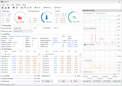

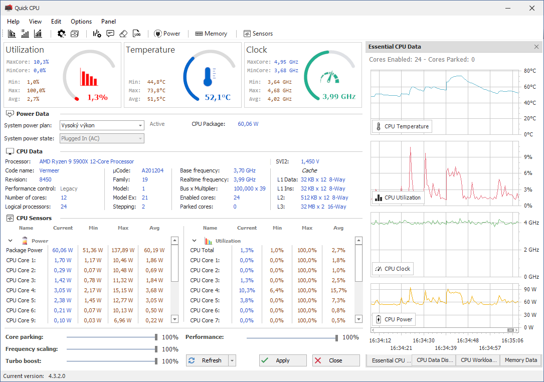

Již delší dobu se potýkám s problémy u mé PC sestavy. Zdá se mi, že prostě mám vysoké teploty u procesoru. Po naběhnutí OS Win 11 mám teploty až do 74 celsia a poté se vše točí kolem 52 až 74 a to i když hraju hry. Přijdo mi to strašně moc na to, že jsem na ploše. Chlazení na CPU mám dané správně. Zkoušel jsem několikrát rozebírat měnit pasty a vše znovu doutahovat. Stále vždy stejné teploty. Neumím taktovat a podobné věci. Vše mám nastavené v základu. Jediné co jsem udělal bylo nastavení na vysoký výkon u programu Quick CPU. Pokud však změním nastavení na Balance nebo úsporu nikdy to nemá na teploty vliv! Možná je také chyba u výběru Case. Zdá se mi, že jsem nevybral správně a větráky nejspíš mám slabší, jelikož na dotek je bedna strašně horká. Vodní chlazení mám umístěné na bočnici a další 3 větráky na horní části. napadlo mne například sehnat jeden velký na bok. Napadlo mne že bych udělal do plastové bočnice velkou díru a koupil velký větrák, který by odsával z boku horký vzduch ven, ale bohužel nemohu takový ventilátor sehnat. Dříve se používali celkem často myslím tato metodika, ale opravdu nevím, kde takový velký větrák sehnat. Mohl byste mi nekdo poradit nějaké nastavení toho CPU nebo neco co by mi pomohlo ty teploty dát níže? popřípadě ten větrák zda se dá sehnat. Sedím u PC a úplně se potím jaký jde od PC teplo :-D zimě je to good ale v létě špatné :-D. Zasílám také přílohy.

jejda vzadu je ventilator take zapomnel jsem na neho. Je tam originalni ktery byl jiz namontovan
