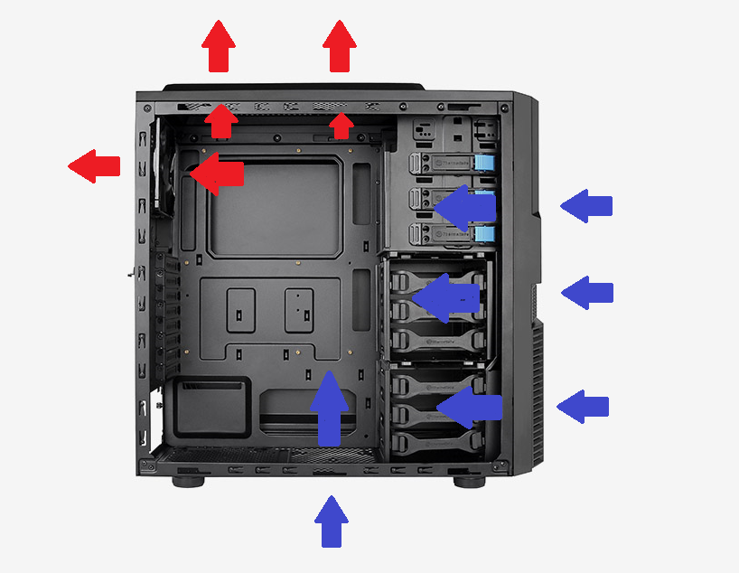

A jen tak na okraj, máš tam pod MB vůbec sloupky?! Já tam nevidím žádné šroubky, jen díry. Pokud ti vadí vysoké teploty CPU, tak si oprav ty ventilátory a kup věžový chladič. Typicky se vzduch nasává zepředu a zespodu a vyfukuje dozadu a nahoru. Někdy, pokud je v PC AiO vodník, může zadní foukat taky dovnitř, ale pak musí všechny horní fučet ven. Na některých ventilátorech je zboku malá šipka, která vyznačuje směr toku vzduchu.

Dodatečně přidáno po 1 minutě 18 vteřinách:
Nema nahodou chladení vzduch chladiť na procesor ? Ked to obratim, tak te vzduch nebude chladiť v skrinke :D
Zivan
Příspěvky: 2745
Registrován: 05 led 2010 12:08
Re: vysoka teplota procesoru Ryzen 9 3900X
Příspěvek od Zivan »
Takhle nejak by mel proudit vzduch v case. Studeny vzduch vhani predni ventilatory, teply vyhani ven zadni a vrchni ventilatory:
pcmaker: Desku sroubuje srab, machr ji prilepi oboustrankou :D
