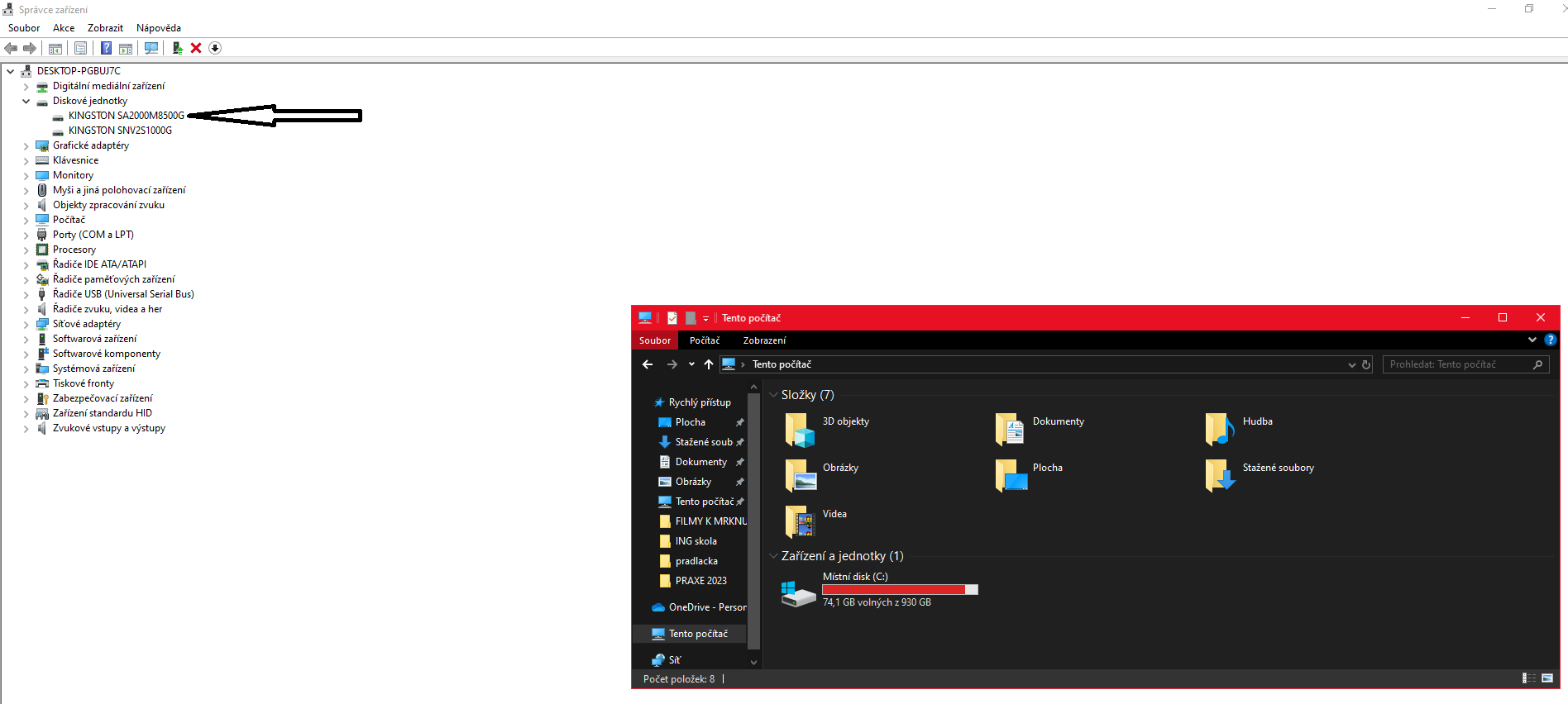

Zapojil jsem SSD disk do adaptéru, viz. vlákno: viewtopic.php?f=40&t=228239, ale nefunguje mi.
500GB disk jsem měl před tím, než jsem ho vyměnil za nový - aktuální 1TB disk (z 0,5TB přehrál data včetně OS a dal do šuplíku, ale teď jsem se ho rozhodl teprve dále využívat)
Díky za rady!

Ja bych rekl, ze funguje jak ma, jen je to jinak nez chces.
Co vidi spravce disku?
Pokud vidi disk se souborovym systemem znamym Windows, bude stacit priradit pismeno.

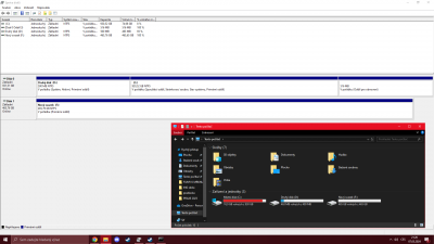

Příspěvekod Eastrin » 07 kvě 2024 20:42
Dodatečně přidáno po 1 minutě 49 vteřinách:
Mám tedy postupovat takto?:

Příspěvekod petr22 » 07 kvě 2024 20:59
Nejdriv musis vyresit ten status "offline".
Pak tomu 465 GB oddilu nastavis pismeno.

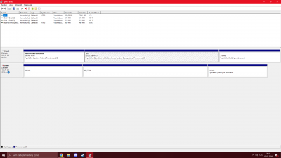

Příspěvekod Eastrin » 07 kvě 2024 21:06
Dal jsem jej online a nějak se mi to celé rozhasilo...

Příspěvekod petr22 » 07 kvě 2024 21:12
Tomu disku E: muzes pismeno zase odebrat, tam neni nic zajimaveho ani zadna tvoje data.
Disk F: obsahuje vsechny data.
Jestli ho chces prazdny, musis smazat vsechny oddily co tam jsou a zalozit 1 novy.

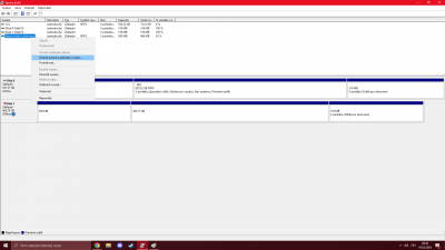

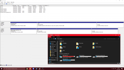

Příspěvekod Eastrin » 07 kvě 2024 21:23
Sekundární disk F už mám nastavený a vše ok, ale podařilo se mi omylem vytvořit "Druhý disk D" na mém HLAVNÍM C: disku
Viz obrázek

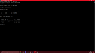

Mám tedy smazat Partition 1 zde v příkazovém řádku? Nechci nic dokur*** :roll:

Příspěvekod petr22 » 07 kvě 2024 21:33
Tomu "druhemu disku D" jen odeber pismeno.
Predpokladam, ze vse v Diskpartu chces delat na disku 1 a ne na disku 0. Disku 0 je ten 1 TB disk co mas aktualni Windows.
