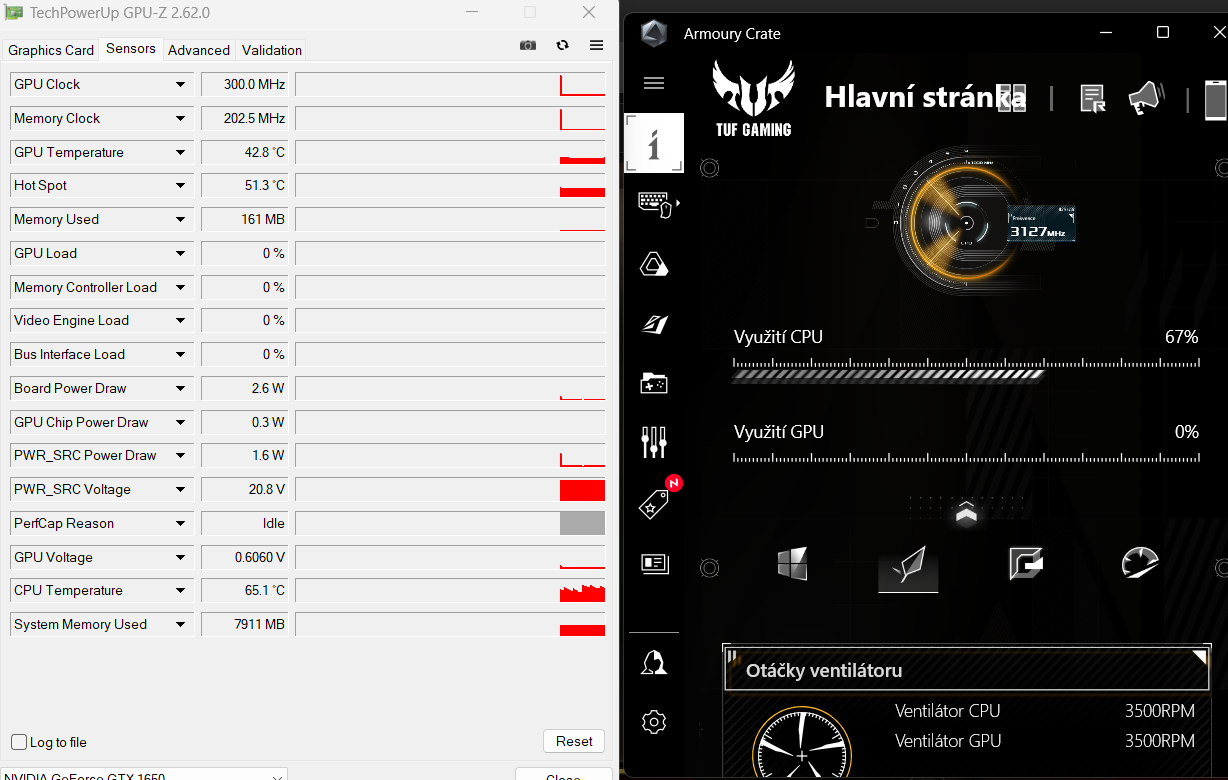

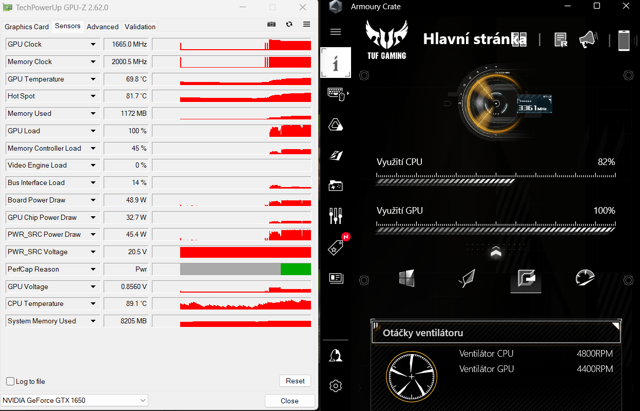

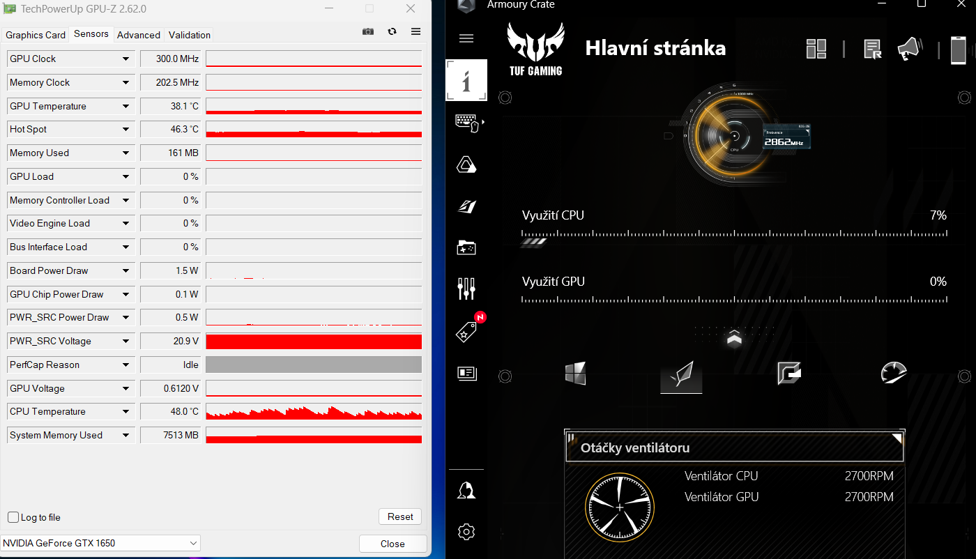

Tak jsem se pokusil zaznamenat teploty při třech situacích. 1. screenshot je úplný klid, nic jsem na notebooku nedělal. 2 screenshot je pár vteřin po tom, co jsem se pouze překliknul do chromu a pustil video na youtube. 3 screenshot je při zátěži při spuštění náhodné hry.
Při zátěži.
Po překliknutí do prohlížeče.
Klid.

Nie som žiadny IT GURU (sú tu na to lepší), ale pokiaľ sú také hodnoty (1) - tak buď idú aktualizácie, alebo (preveriť!) ti ten tvoj stroj na pozadí ťaží! A pri ťažbe - treba poriadny výkon. Ťažba sa preruší vždy, keď sa už na stroji reálne pracuje.

Vypadá to, že ty screenshoty jsou v opačném pořadí. Mně to ukazuje na to, že se přehřívá CPU. A jen upozorním, že v noteboocích výrobci často používají tepelně vodivé polštářky. Mají různou sílu kolem 1-2mm a pokud je sundáš, nemůžeš tam dát pastu, jejíž vrstvička bude v řádu desetin mm. Chladič nebude sedět.

Teplota 65°C odpovídá CPU na 67%, i při CPU 82% odpovídá teplota. Je otázka zda při IDLE jsou otáčky adekvátní, ale teplota 42°C je standardní.
Zkontroluj profily a nastavení managementu otáček.
