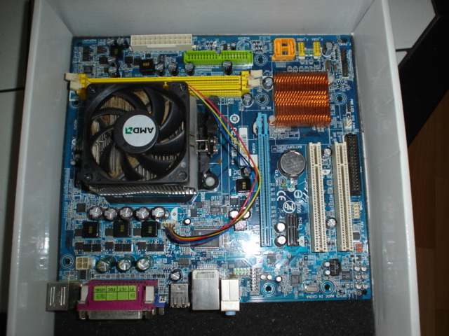

nemuzu najit krabicko od procesoru ale byl to AMD sempron 2.7 nebo nejak tak ja uz sinepamatuji
jinak obrazek desky
moje deska
