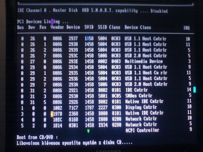

Mám takový menší "větší problém". Už přes měsíc laboruju s mojí šunkou. Bohužel stále bez úspěchu. Vše začalo restartem při spuštění některý ze systémových aplikací na mých 32 bit. Vistach Home premium. Pokračovalo to tím, že jsem se už ani do vist nedostal a při zapnutí byla vždy cílová páska nabídka spuštění windows. při odkliknutí normálního či poslední známé konfigurace šel počítač okamžitě do restartu. Jedinej způsob kdy se něco dělo byl nouzák a ten při načítání zamrznul vždycky na crcdisk.sys. Říkal jsem si, že mi v servise poradí, ale po týdnu jsem obdržel počítač ve stejném stavu jako byl. S radou, že je špatnej systém. Tak jsem hodil můj Sata disk do jinýho compu a disk bez problému šlapal, ale pod systémem toho počítače. OK proběhla nějaká ta záloha a pak bez okolností formát a reinstal. Bylo jasné, že bude počítač hlásit nesmysly, když byl systém instalovanej na jinym compu, ale nečekal jsem, že při spuštění bude chtít DVD s winama a když mu je dám , tak po načtení lišty při načítání dat z dvd se opět resetuje. Proběhl tak další formát.. Následně jsem se pokusil nainstalovat na čistý disk win Xp a to se dostalo do fáze instalace potřebných souborů a po resetu, kdy má instalace náásledovat zamrzne počítač na fázi : viz orázek.. Sestava : Ta sestava je rok a pul stara. intel core 2 quad, deska F-gigabite GA-P35-DS3L, zdroj jsem měnil hned jak to začalo blbnout, následně asi 3 dny bez problémů a pak už ani náznak funkčnosti. Zdroj zkoušen jinde a funkční!!
Děkuju za jakoukoliv radu....

Podle mne je problém ten,že počítač má problém disk nadetekovat.Zkus ho najít v BIOSu a povolit.Popřípadě bych zkusil disk nastavit v BIOSu na IDE mode,aby si ho Windows našel.Ten protože nemůže najít disk,tak ti pořád nabízí možnost spustit systém z CD.

Počítač disk našel, ještě, když na něm byli data, tak se občas podařilo dostat do spuštění win, ale následoval restart. Ale teď je dik prázdnej a při instalaci win. XP mi to vyhodí obzázek viz. 1. příspěvek a při instalaci Vist se při načítání dat z dvd resetne.....A pri tom pocatku instalace se mi nabidne i dany sektor pro nainstalovani windows. Takze disk se nacist dari, ale po nakopirovani potrebnych souboru se pc resetne a nasleduji srdicka a zeleny nesmysly...:(

Tak jsem o něco pokročil....Začnu bootovat instalaci Xp z CD..Spustím cd klávesou a následuje "Instalační program zjišťuje hardwarovou konfiguraci počítače" po 5 vteřinách následuje restart. Po restartu zůstane obrozavka viz obr. první příspěvek...:(
