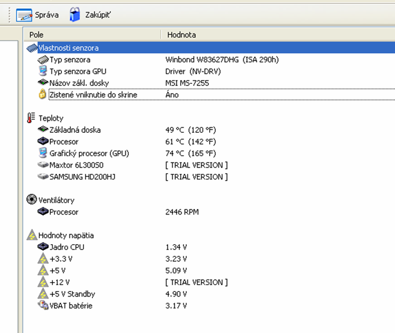

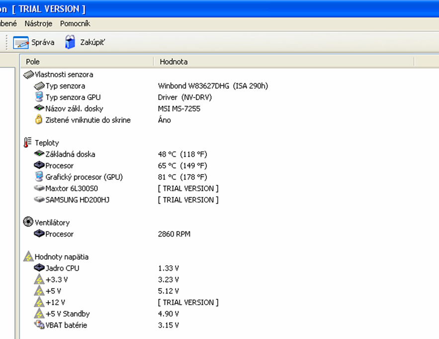

Do přílohy dávám print screen Senzory z programu Everest, snád jsi myslel tohle :) chápu z toho jenom to, že grafika má nejvyšší teplotu, ale netuším co je optimum :)
první obrázek ukazuje hodnoty po spuštění hry call of juarez.
druhý obrázek ukazuje hodnoty při práci jenom na internetu.

Deska MSI 7255 nemá větráček na chipsetu,takže tam chyba nebude.Jedná se tedy zřejmě o ventilátor chladiče procesoru.Ono taky 2500ot/min už je docela slušný fičák.Doporučuji vyměnit chladič procesoru.Nebude tě to ani nic stát,protože ten A.C.Freezer 7 na desku bude pasovat.Stačí tedy sundat starý chladič (pootočíš jen uchytávací trny),setřít starou pastu z procesoru a nasadit nový chladič A.C.Freezer 7 a opět zajistit otočením uchytávacích trnů.Pokud je chladič úplně nový,má nanesenou teplovodivou pastu už od výroby.Zapojíš drátky do desky a je to.Pro komletní zjistění teplot v PC si stáhni program HWMonitor.A hoď jsem pak screen.
