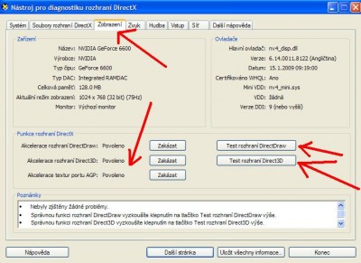

Moc mne nenapadá, snad ještě kontrola disku. Můžeš zkusit HD-Tune, ale tudy asi cesta nevede. Snad ještě dxdiag i když o s videem přímo nesouvisí. Běž na Start - Spustit a tam napiš dxdiax a potvrď. Otevře se ti okno které nabízí několik testů. Je to intuitivní, budeš si vědět rady. Napiš jak to dopadlo. Příklad viz screen:

Mno, ani toto nepomohlo. Skusal som aj nove directX nainstalovat a nic.
