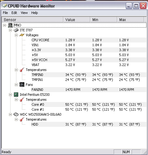

Zdravím, asi před 3 dny se mi 2x sám od sebe vypnul PC. Podle mě je to vysokou teplotou procesoru, která je při projíždění internetu okolo 52-54 stupnu, ale nejsem bůhvíjaký expert přes PC, takže nevím, jestli je to tím. Procesor mám Intel(Core DUO GA-945G-S3), nejdříve sem si myslel, že se netočí větráček, protože ve druhém případě se mi vyplo PC asi už po 20ti minutách, ale nedíval jsem se, jestli běžel nebo ne. Myslíte, že by to s tím mohlo mát něco co dočinění? Díky za jakýkoli post..

Core Duo se vůbec nehřeje :) mám Dual Core a na něm bez zátěže přetaktovaný na 21°C :) Takže se mrkni co máš za chladič, jestli sedí a taky se mrkni třeba přes HwMonitor jaký jsou otáčky.

Když PC vypnu, tak na této desce(https://www.czechcomputer.cz/product.js ... lang=en_US) je to pozlacené dost teplé, že na to nejde udržet prst ..

To je čipset, to je teplé asi všude :) možná se to vypíná spíš kvůli tomu, na starším stroji se mi to taky sekne nebo rovnou vypne, když dám pryč provizorní větráček který na čipset fouká. Ukazují se ti ještě nějaké teploty v HwMonitoru ?

Kouknul jsem, doufám, že píšu správný větráček, jelikož mmám ještě jeden, mělo by být okolo 2880, tady někde se to pohybuje, není to stabilní :roll:

No to je asi dobrý, já mám na BOXu maximálně 2000RPM víc asi neumí, takže ta teplota v HwMonitoru není ? Nebo v BIOSu možná bude když dáš PC Health, tam je teplota základní desky, teda já to tam mám :) Mrkni se tam kolik tam je třeba teď a mrkni i na procesor.

Tak ty teploty jsou naprosto Ok, na jádrech mám taky 50°C když zrovna pc zapnu, nevím čím to je, můj procesor je přetaktovaný o 800MHz a teploty:
nemáš ten tvůj procesor nějak víc nataktovaný ? přes cpu-z řekni jaký máš takt (tam je to core speed)

Nic jsem s ním nedělal, do toho se radši nepouštím: Speed lítá mezi 1607 a pak skočí 1875 MHz

Po 2 hodinách už jsou teploty okolo 60-62 stupnu :roll:

Na jadrech ? To já mám při přetaktování a při 100% zátěži :) zkus stáhnout EasyTune nebo něco na ovládání větráků a nechat větráky na plno třeba jestli se to zklidní...
