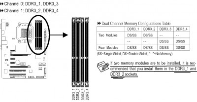

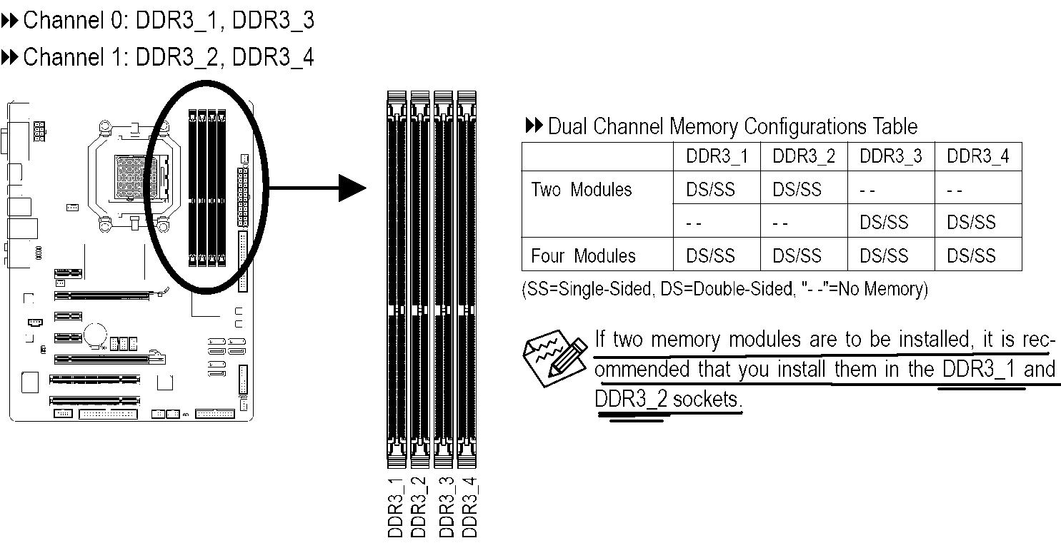

Jen jsem měl problém s RAMkama. Když jsem je zapojil do slotu 1 a 2 (nejblíže k CPU), tak to jen pípalo, tak jsem přendal RAMku ze slotu 2 do slotu 3 a funguje jak má. Jenže teď nevím jestli to má Dual channel ...
Žbeky
Příspěvky: 22288
Registrován: 29 kvě 2008 06:52
Bydliště: Vsetín - Pardubice
Re: Pomoc při rozjetí nového PC
Příspěvek od Žbeky »
Při výpisu post by to mělo napsat místo 64bit něco jako 128bit dual-channel
iDkcz
Příspěvky: 2538
Registrován: 18 črc 2008 08:51
Příspěvek od iDkcz »
Měl by to být dual chanel. Tuším, že to býva při čtyřech slotech asi takto: A1|B1|A2|B2
Vikousik
Příspěvky: 281
Registrován: 13 led 2008 11:35
Příspěvek od Vikousik »
ne dualchanel nemáš. koukal sem do manuálu tvé MB (str. 16) připojuji obrázek...
