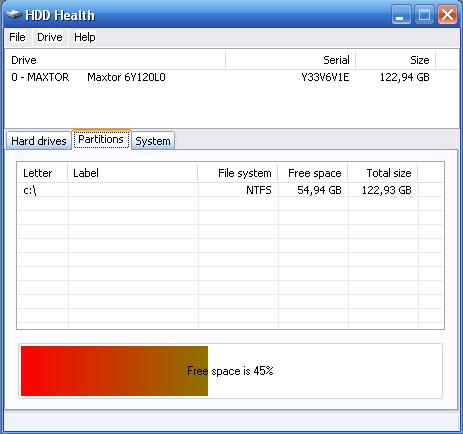

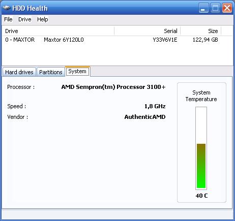

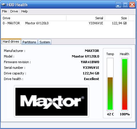

Tak to asi bude HDD. Tady jsou screeny. Co na to říkáte ?

Re: Kousnutí procesoru a po chvilce restart PC.
Podle screenů je OK. teplota HDD je poněkud vyšší ale nikoliv kritická. Chtělo by to zlepšit chlazení. Zkontroluj HDD utlitou od výrobce.
