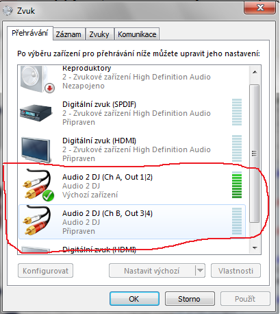

ještě mám dotaz jak udělat aby i hrály oboje zařízení jak je na tomto screenu.
