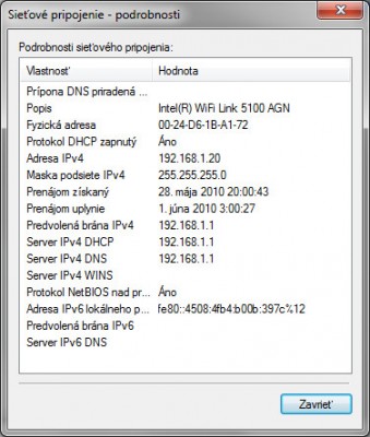

Ak si úplný laik, tak to bude dosť optiažne. Aký máš operačný systém?
V každom prípade choď do Ovládacie panely - Sieťové pripojenia - Lokálne pripojenie (toto je vlastne tvoja sieťová karta v notebooku) - pravé tlačítko na myši - Stav - Podrobnosti.
Dve podstatné veci: aká je tvoja IP adresa, a aká je pridelená IP adresa DHCP.

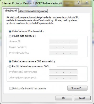

Ešte treba skontrolovať nastavenie TCPIP: Ovládacie panely - Sieťové pripojenia - Lokálne pripojenie (toto je vlastne tvoja sieťová karta v notebooku) - pravé tlačítko na myši - Vlastnosti - Internet protokol TCP/IP. Tu by mali byť nastavenia obe na získať automaticky.
Tieto nastavenia však závisia od nastavenia provajdera.
Ak nastavíš notebook podľa PC, malo by ti to fungovať.

Ešte ma napadlo - či tvoj poskytovateľ nemá zapnutú ochranu podľa MAC adresy - je to jedinečné číslo, ktoré má každá sieťová karta. Pokým má tvoj internetový poskytovateľ túto ochranu, zostáva ti buď požiadať poskytovateľa (provajdera) u úpravu nastavení, alebo si stiahni program, ktorým vieš oklamať MAC adresu sieťovej karty. Toto je však úloha pre odborníka.
MAC adresa je vlastne Fyzická adresa v obrázku Sieťové pripojenie - podrobnosti.
