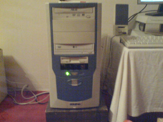

Mám starší počítač Intel Celeron 2,4GHz, základní deska Biostar, HDD 80GB, grafika ATI Radeon 9550, zdroj 350W. HDD jsou chlazeny dvěmi 60mm větráky. Bedny mám nějakou levnou, kdysy stála asi 1200,- kč se zdrojem. Ventilátor tam nebyl ani jeden. Značku nevím. V předu je místo pro jeden větrák, ale stejně tam není moc dír a npřívod vzduchu. Vzadu jsou pod zdrojem pozice pro dva 80mm větráky, ale jsou tam takové plechové žaluzie, které horký vzduch vracejí jakoby zpět dovnitř. Dost debilně vyřešené. Na grafice se točí větrák pomaleji, ale při hrách nebo podobně zvyšuje otáčky a navíc asi i to hrozné vedro uvnitř skříně.
Mám nějakou takovou skříň. Je to sice máznuté, za což se omlouvám, foceno mobilem. Pro ukázku to ale snad bude stačit.

Perforace podobná tomuto ?
Obrázek
Pokud ano, tak se neboj, je do superově vyřešené a větráky to brzdit určitě nebude.
Ta teplota HDD v zatížení s chlazením není možná kolem 45°C.
Doporučuji ti koupit jeden větrák dozadu na odsávání horkého vzduchu ze skříně.

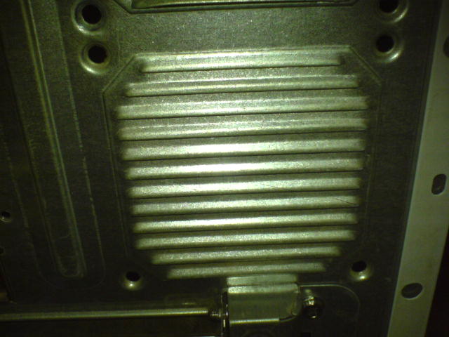

Ne, ne, já mám taky pod sebou dvě pozice, ale není to z dírek ale takové vodorovné žaluzie. Obrázek teď momentálně nemám. Prostě jakoby vyříznuté drážky a ohnuté do nějakého úhlu. Tak je vytvořeno celé pole pro 80mm ventilátor. Jsou tam také dvě pod sebou.
Snad půjde něco vidět.

jo tu mám doma taky(vzadu vypadá stejně) tam dáš 80×80mm v pohodě, možná i dva

Zajímavá ochrana proti vniknutí cizích předmětů do počítače. :D
Každopádně fungovat by to mělo.

Děkuji za rady. Jednou jsem tam už kdysy ventilátor 80x80mm měl. Zdálo se mi ale, že ten vyfukovaný horký vzduch se vrací částečně zpátky dovnitř skříně. No, asi ho tam zkusím dát. A z tou grafikou? Tak jsem se zmílil, mám ATI Radeon ale 9600, né 9550. To je ale asi jedno. Je tam takový maličký kulatý pasiv, a uvnitř něho je vrtulka. Ta už se někdy ozývá. Na staré grafice ATI Radeon 9200 jsem měl čtvercový profil, skoro bez žebrování, který se přehříval. Tak jsem do drážek našrouboval malý 40mm ventilátor. Šlo by prosím vyndat nějakým šetrným zpásobem tento malý chladič a dát tam jiný? Nevíte prosím někdo, jak odstranit ten původní? Nahřátím? Jak uchytit nový chladič?
