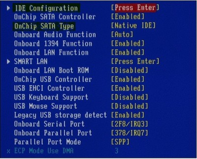

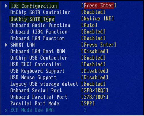

podivej se znovu do Biosu asi do položky Integrated peripherals a zkontroluj jestli máš u On chip IDE chanel 0 ....enabled(povoleno)
cicero
Příspěvky: 939
Registrován: 15 bře 2008 12:42
Re: Mechaniku vidím v BIOSu ale ne v OS
Příspěvek od cicero »
zkontroluj tyto 2 položky

Mám Enabled a Native IDE
