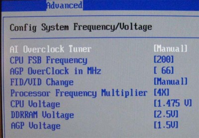

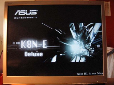

Vyměnil jsem starý zdroj (CHill 400W) za nový zdroj Seasonic S12 430W. Ihned mi začal PC neustále padat (modrá smrt). Tak jsem PC podtaktoval, a už padat přestal. Ale začal dělat to, že při zapnutí naběhne vždy do stavu viz první obr "Setup_1" (Press DEL to run Setup) a zasekne se. Vždy musím počkat asi 1 minutu v tomto stavu, než se zahřeje a potom po restartu už normálně naběhne.

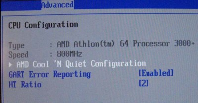

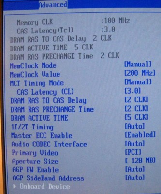

Taktování moc nerozumím (skoro vše jsem dal na minimální hodntoy - viz 3x obrázek) takže jestli by mi někdo neporadil čím to může být, respektive co mám zase navýšit, aby PC naběhnul normálně, ale zase aby nepadal do modré smrti.

Proč jsi vlastně měnil zdroj ? Počítač před tím normálně fungoval ? Přídavné napájení na desce jsi doufám připojil ?Jinak v biosu dej Defaultní nastavení,tím se vyresetuje tvoje špatné nastavení.Maximálně bys pak mohl upravit napájení pamětí DDRRAM Voltage na 2.7V + CPU voltage na 1,55V + AGP voltage na 1,7V.Tak jak to mají na tom odkazu.To že jsi tam dal nízký násobič procesoru může způsobit to zatuhnutí při setupu.Deska ho možná nerozezná.Nepodtaktovávej ho a MemClock dej místo Manual na AUTO.

Zkusím ten default, a ktomu upravit to napětí podle návodu. Jenže předtím jsem to měl všechno na auto - default, a to mě právě padal PC do "modré smrti"

Většinou pád systému do BlueScreen způsobují paměti.Buďto vadné a nebo špatně nastavené.U tebe spíš to druhé.

Tak jsem vše nastavil na Default (vše se nastavilo na AUTO) včetně napětí, pak jsem ještě to napětí zkoušel nastavil ručně na požadované hodnoty, a je to pořád stejné. PC po zapnutí zatuhne (viz výše) a musím čekat minutu než se zahřeje. Jsem to dva ted testoval.
Něco se ale změnilo, protože dříve mi to při nastavení na Default naběhlo normálně, ale padalo do modré smrti, ale ted se to otočilo, už to nepadá do modré smrti, ale zase to nechce nabíhat tak jak má.

Takže po restartu CMOS, to je pořád stejné...
EDIT 8.9.2010: Tak je to čím dál horší (mám problémy vůbec PC nastartovat) deska odchází do "věčných lovišť", takže sháním novou desku
