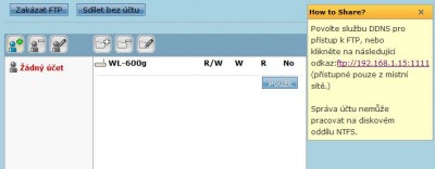

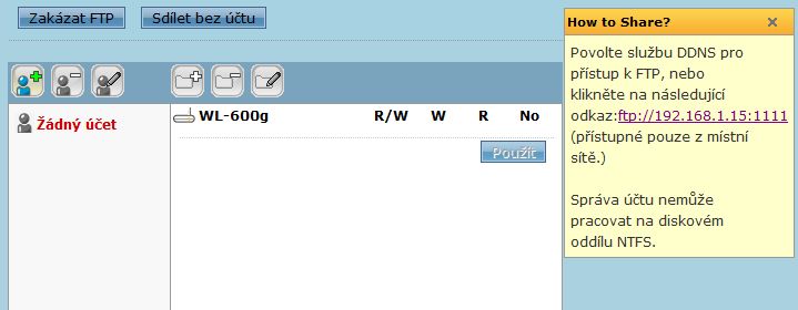

Jo to je v pohodě,to vše se dá nastavit, buď můžou být účty, nebo ne.Jiné možnosti tam nejsou, jen vpravo poznámka, které moc nerozumím.

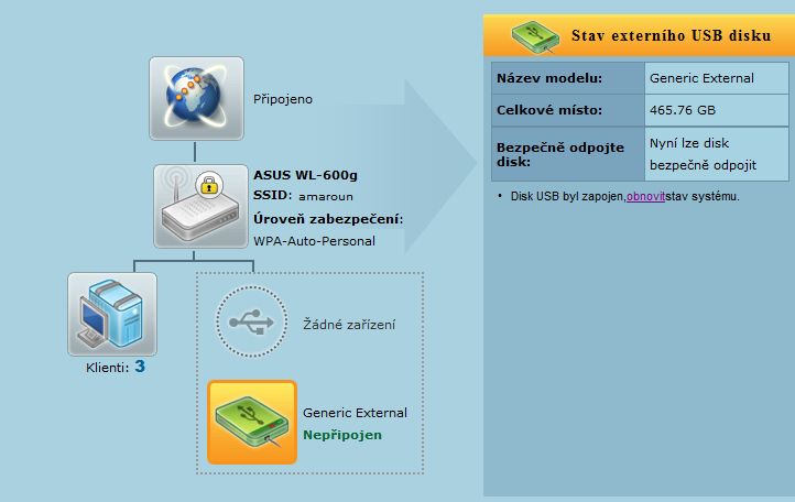

Tohle to hlásí, když je na exFAT a nelze s ním pracovat
, když ho dám znovu na NTFS tak je vidět a lze z něj číst, ale nejde na něj zapisovat.Udělal bych něco s DDNS pro přístup, ale na to jsem krátkej :-(

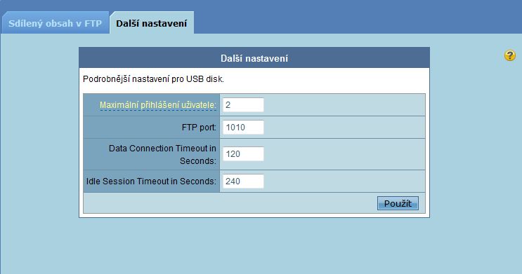

No tento návod mám,ale je na starej firmware, můžu ho tedy přehrát nazpět,ale u nového firmware tam výběr čtení/zápis/mazání není
navíc externí pevný disk nelze zformátovat na FAT32.
