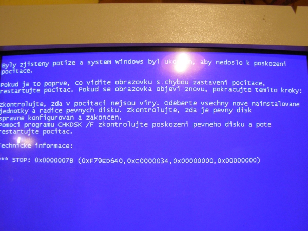

Zdravím. Chtěl bych spíš nakopnout, třeba i obecnější radou. Do skříně dávám součástky ze zastarelejšího vyřazeného počítače odjinud. Vše funkční. Pospojované a zapojené by to mělo být dobře. Při zapnutí to žádný kód nehlásí (Award Bios). Bios jakoby najede, netilo mě to zadat nějakou frekvenci, když jsem vyměnil HD za ten, který se sestavou fungoval, po zapnutí se to na biosu jako by zadrhne a vypíše chybovou hlášku. Pod tím je toto: 0x00000077B (0xC000034, 0x000000, 0x000000) BOOTMG chybí.

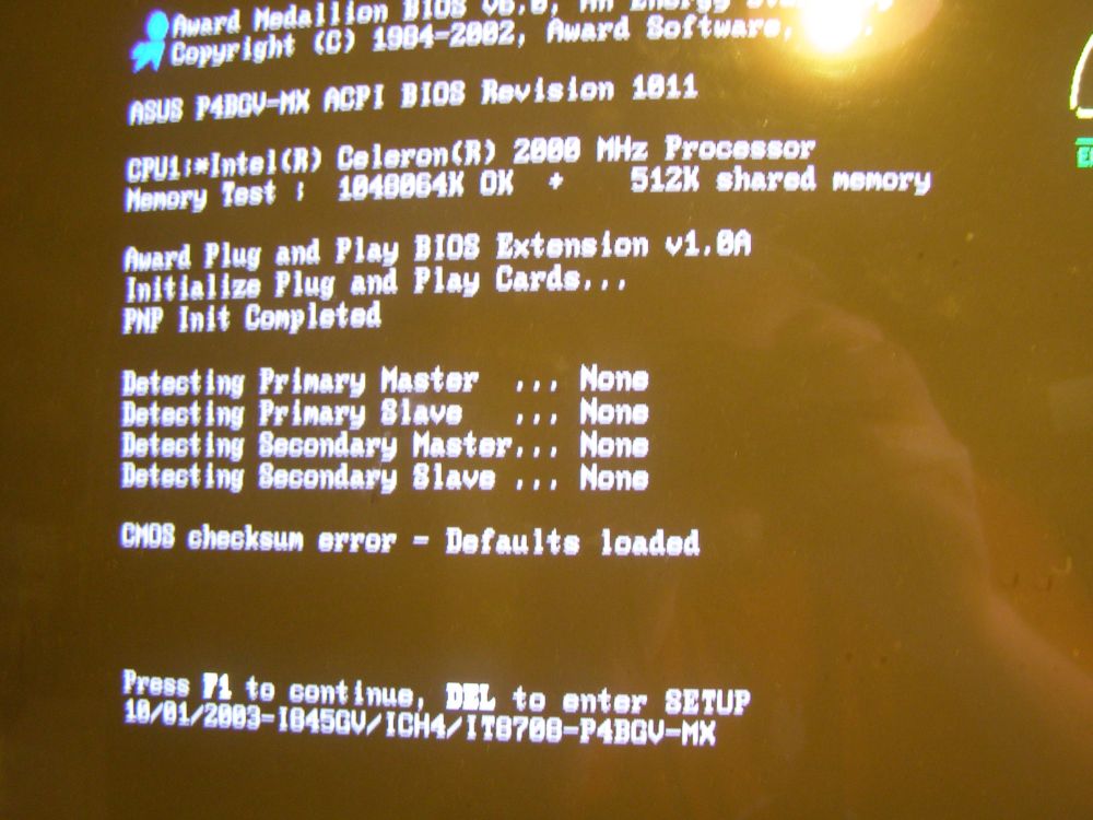

Zkus Clear CMOS a pak přeinstaluj systém.

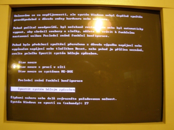

Po odpojení všeho - mě to do Biosu pustila na Advantage nastavení - A hned jsem musel rozhodnout jestli vyberu Auto - nebo 2000 (MHz??) - Jednalo se o CPU. Zjistil jsem, že jsem neodpojil mechaniku - po jejím odpojení počítač najel na úvodní černou obrazovku a nehnul se (viz screen) .
Re: Komponenty poskládány, Bios dál nepustí
Nehnul se proto, že čeká na Tvoji reakci. Stiskem Del se dostaneš do BIOSu a tam nastavíš datum a čas a pak dáš vyhledat pevný disk. Následně potvrdíš stiskem F10 uložení a ukončení nastavení Biosu. Pokud máš na HD systém měl by PC naběhnout.

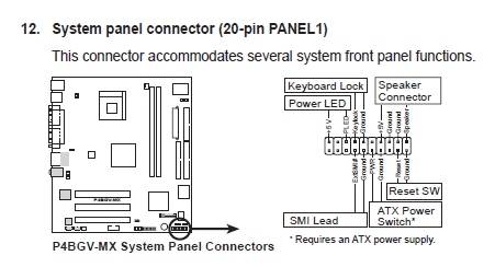

Zdravím. Dneska jsem se k tomu nedostal, ale mám nějaké pochybnosti o zapojení všech těch kablů na MB. Některé věci se mi nezdají. Na googlu se mi nepovedlo nic moc o tom MB najít, půjčil sem si knížku (Bios a Setup) - trochu sem koukal, ale tam taky moc není kam co zapojit. Např. mě přijdou divné ty kroucené různobarevné od vypínače - je jich tam dost a už jsem z toho jelen, které mají být vůbec zapojené a kam. Budu googlit. Dnes jsem tomu vyměnil dvd mechaniku a taky sem si nebyl jistý zapojením - která z těch kšand tam vůbec má jít. ale fungovalo (dal sem to jako master a do první kšandy od MB, xp z toho sice nenabootovali, tak to úplně dobře asi taky není, prostě to chci překontrolovat, jestli to mám vůbec správně zapojené, než se pustím do nastavování Biosu. Nikde jsem si na of. stránkách desky nevšiml, jestli by tam šli připojit 2x HD (ne za cenu třeba té mechaniky ovšem). Pokud někdo ví o nějakém odkazu, nechť napíše. Můžu to fotnout a ukázat, ale radši bych to aspoň trochu pochopil, než jen zapojil tu a tam ten kablík. Díky
edit:
Moc to v manuáli popsané teda nemají.
Mám tu 2pin - Reset sw, 2 pin - H.D.D. LED, 4 pin Speaker, 1PIN + p led, 1 pin - p led, a 2 PIN power sw (ten jediný jsem pochopil aby to jelo?)
Podle toho nákresu nejsem moc schopen to tam nějak dát - navíc nevím jestli na kterou stranu mají být ty nápisy ma konektorech.

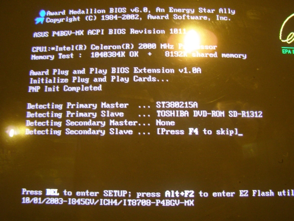

Zdravím.
Tak jsem si trochu poradil, ale stále se mi to nezdá.
Z předního panelu mám zapojené jen Power SW. Jinak nic, z manuálu k desce jsem to nějak nepochopil (viz výše).
Na 1 IDE mám HD (master) a DVD (slave), na 2IDE mám HD a už nic.
PO nastartování to ukazuje toto, do BIOSU jsem se dostal a tam nastavil podle svého svědomí, jak by to mělo asi být.
Přikládám screeny, disky bych rád naformátoval a instaloval XP.
Má někdo nějakou radu? Díky.
A sorry, že needitoval jsem.

Tak instaluj na co čekáš? Když se nad tím manuálem zamyslíš tak pochopíš jak se mají připojit konektory, mají být vodorovně.
