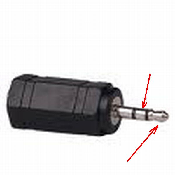

No nějaký zesilovač to jistě má :smile: , ale stejně nechápu jak to myslíš. Vytoč hlasitost na plno, vyndej jack z PC a dotkni se živých konců R a L. Oba my měly bručet, pokud jeden nebručí je vadný zesilovač anebo reproduktor - případně poškozený kabel.

Což toasi jo :D.. já se v tom moc nevyznám. Jinak, když jsem to udělal jak si řekl, tak hučí oba dva ;-). ten co šlape i tenco nechce hrát...:(
