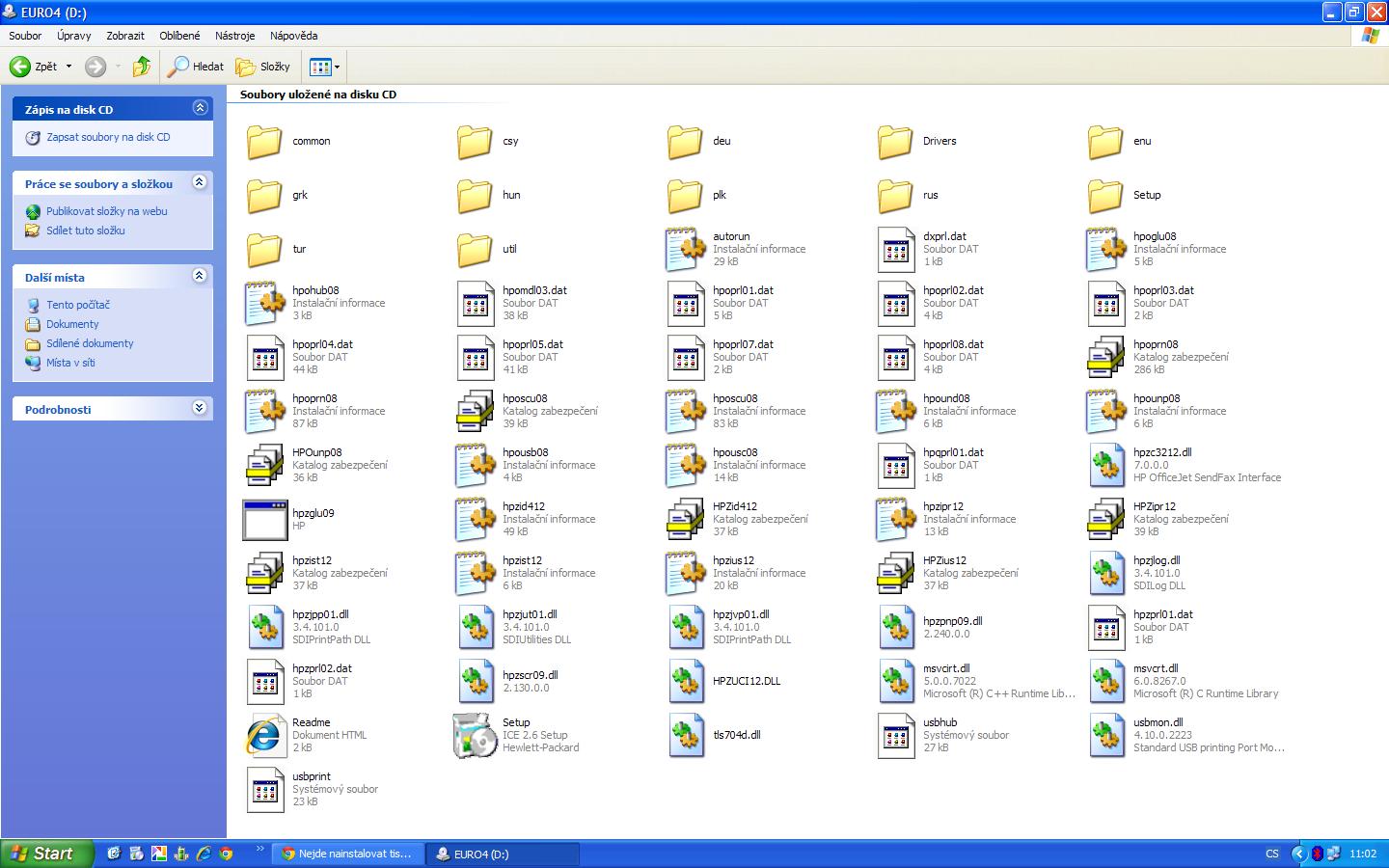

Pic: Chápu Tě, ale nejde nic. Nevíš kde se nastavuje u mechaniky, aby se CD spustilo automaticky, treba to pomůže :)
X: ja tam zadnej autorun.exe nemám...je tam autorun.ini, ale v tom se absolutně nevyznám..
Re: Nejde nainstalovat tiskárna
Příspěvekod guest » 15 čer 2011 10:13
Tak tam bude Setup.

setup tam je, ale ten se nechce otevřít..
Příspěvekod guest » 15 čer 2011 10:56
A jak se to snažíš otevřít? Klikni na to dvakrát levou myší, anebo lépe - dej sem screen.

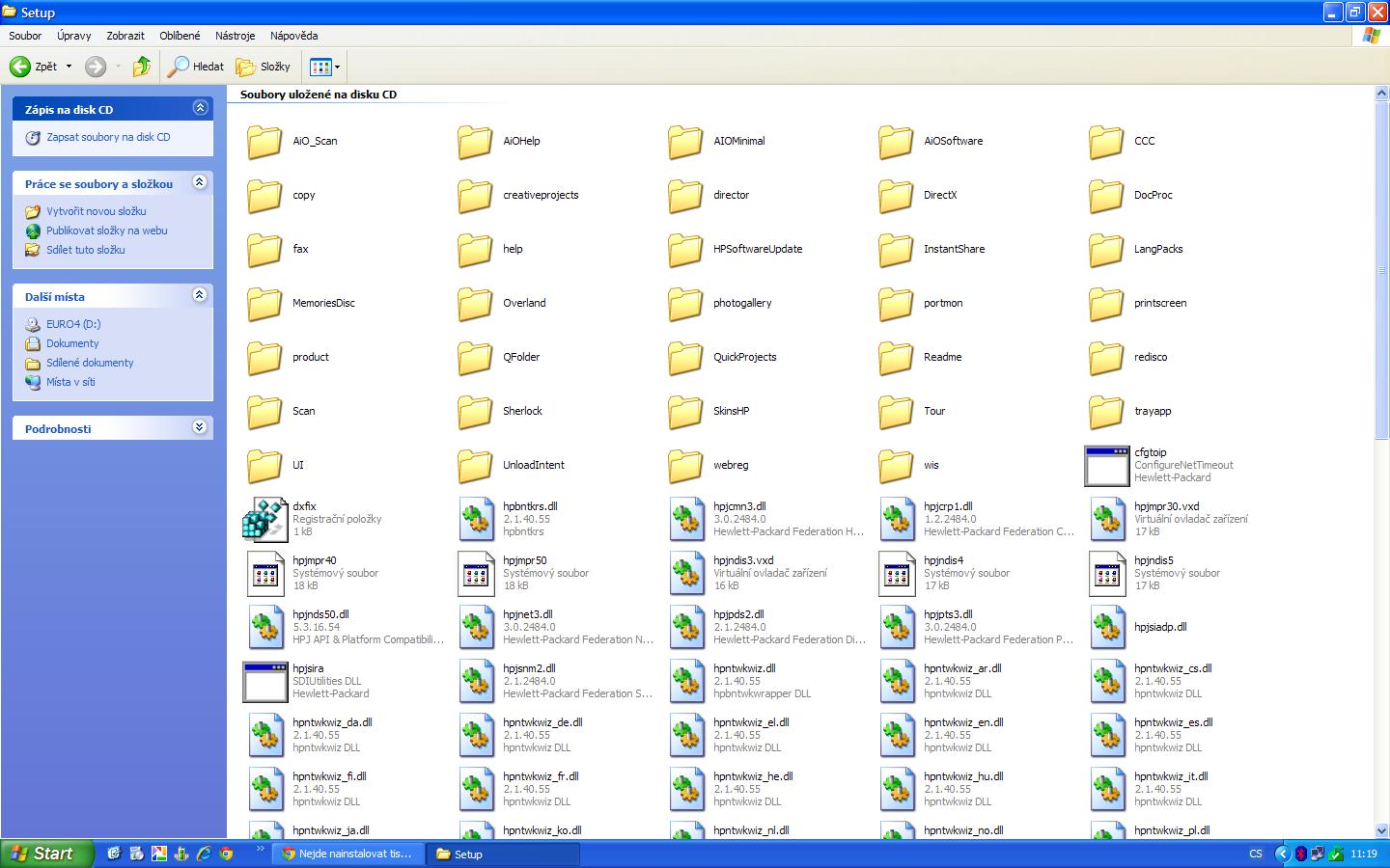

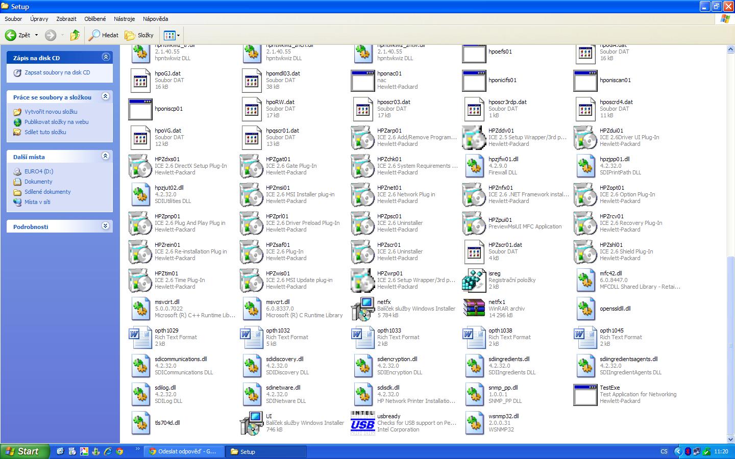

Tohle je vše co je na to CD :) Ten setup nejde spustit..

Po kliknutí na autorun se zobrazí instalační informace. Klikni na složku Setup a dej sem její screen.

Příspěvekod lukIN01 » 15 čer 2011 11:22
Screen slozky setup
