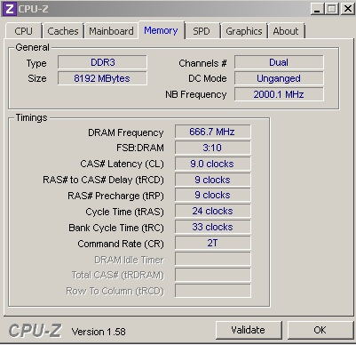

Paměti: Tak u těch fakt netušim co to je.. Nějaky Kingstony HyperX limited Edition 1333Mhz 4x 2gb (vypadaj jako ty 2x2gb 1600MHz) Možná mám i tyto ale dvakrát.. tzn 2x2gb+2x2gb.. Nevím jak přesně poznám co mám za typ..Zde je screen z CPU-Z jestli z toho něco vyčtete.. Já jsem totiž PC objednával přes jeden obchod.. Chtěl jsem tam jiný paměti, toršku neznámí a prodejce mi řekl že ty paměti moc nezná a že by tam radši dal jiný.. Tak jsem mu řekl ať tam dá teda nějaký jiný, které zná.. No a tak tam dal teda nějaký jiný.. :D
