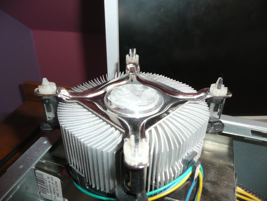

dneska jsem se rozhodla vyčistit větráček a chladič cpu - byla celkem silná vrstva prachu jak na větráčku tak na chladiči, oddělala jsem tedy oba a vyčistila. Jak jsem je tam chtěla dát zpět asi jsem zatlačila trošku víc a ty plastové nožičky za které to sedělo na základní desce se ulomily. Takže chladič tam není na pevno. Po zapnutí PC jen pípne, roztočí se větrák a točí se dál, ale systém nenaskočí.
Nějaké rady prosím ?

Zkus přes aukro koupit nový chladič. PC ti pravděpodobně nenajede, protože se přehřívá procesor.

A když ho koupím, je nějaký trik na to aby se mi to neulomilo znovu ? Nejde někde sehnat jen ty platové nožičky když zbytek je v pořádku ?
Je možný že ten procesor nahřívá tak rychle že si ten počítač už na začátku všimne že to nechladí jak má ? Nenaskočí ani monitor - nic . Jen to prostě pípne tak jako vždycky když ho zapnu a roztočí se větráček

Přes aukro nekupovat, bůhví v jakým stavu tam budou ty větráky (stačej zanesený ložiska a bude to jak mít v kompu turbínu). Spíše nám sem napiš výrobce a model základní desky (z faktury to vyčíst půjde, případně přímo na desce, pokud máš PC ještě otevřenej). Samotný nožičky se těžko scháněj.
A rada jak to neulomit znovu? Nasadit to tak ja bude popsáno v manuálu.

Ten počítač mám už asi 8 let, takže fakturu už nemám, ale na desce je gigabyte technology GA 8i915PL-G
Ještě mám kdesi jeden počítač - důchodce takže moižná od tam bych mohla zkusit použít větráček - jestli bude pasovat.
Manuál k nasazení asi těžko někde splaším. Ale možný bych našla něco na internetu.

Podle modelu desky půjde o Socket 775. Klasickej box chladič k tomu stojí 198 ,- ( Na Aukru sem našel víceméně stejný ceny +/- 50 kč, akorát že jde o bazarový zboží)
http://www.czechcomputer.cz/product.jsp?artno=84898
Pokud si ho koupíš, tak akorát bude potřeba opatrně očistit procesor od starý teplovodivý pasty. Stačí na to kapesník namočenej v lihu (nesmí z něj ale ten líh kapat.)
OT: Taky by se mohlo stát, že by ti z Aukra přišel trochu větší chladič
. Inspirací budiž:
http://www.novinky.cz/koktejl/248035-br ... l?ref=boxD

jeden mi tu zbyl po DualCoru (úplně stejný chladič - boxovaný) takže jestli ho chceš můžu poslat
manuál k procesoru mám taky :)
musíš nejdřív ty "nožičky" jednu po druhý otočit o 45°C ve směru té šipky

A nebo ty nožičky odstraň úplně a dej tam čtyři šroubky M4 s matičkou a nějakou (třeba gumovou) podložkou.Dáš teplovodivou pastu na procesor,nasadíš chladič a opatrně dotáhneš do kříže ty matičky zeshora. Takto jsem vyřešil uchycení u AC Freezer Pro a je to lepší jak orginál.

Jestli jsi tlačila až moc, nevylučoval bych ani, že si poškodila základní desku (nějaký tištěný spoj). Možná bych nejdřív zkusil ten způsob, jak radil Marfy, abys vyloučila desku. Nebo tam chladič přitlač rukou, to by mělo také stačit.
// po zapnutí PC jenom jednou pípne? (dlouze / krátce?)

ježiš šroubky
tak to nevím jestli jsem postoupila už na tento level
zkusím.
Myslím že jsem na to netlačila nějak extrémně....kladívko zůstalo v šuplíku :)......legrace, 3 ty nožičky mi tam přiskočily a poslední nějak zlobila, tak na tu sem trošku víc zatlačila a pořád to nešlo, tak sem to sundala a zkusila znovu a to už to nešlo ještě víc. Co sem teď zkoušela znovu "zatlačit" stejnou silou, deska se jen nepatrně pohnula prohnula). Ale možná stačí trošku co ?
Zkoušela jsem i ten způsob nasadit chladič a trošku zatlačit, ale stejně nic. Monitor je stále vypnutý - vůbec nenaskočí (zapojený je:-)). Pípnutí je takové krátké, veškeré zvuky co to vydává jsou jako by tomu nic nebylo, jako by se to načítalo klasicky.
Je pravda že ta deska už je taky stará a nebránila bych se nové. Loni jsem kupovala nové ramky (DDR tuším 400), taky je tam HDD asi 170 Gb - dá se koupit jen ta deska nová ? případně s novou grafikou a procesorem ? a kolik by to tak stálo ? Klidně bych to vyřešila s někým po PM ať to tady nesviním.

tento chladič mám môžem ti ho poslať ak chceš

C2D netopí tolik aby se neuchladilo aspoň 30sekund (dobu bootu) pasivně i s boxem
