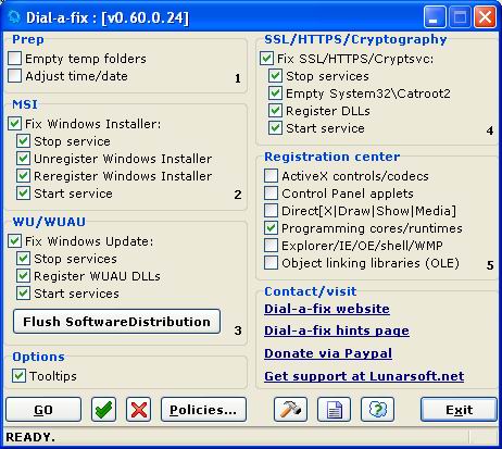

tomu neuvěříte
včera sem si ještě stáhnul ze slunecnice.cz program Dial-a-fix http://www.slunecnice.cz/product/Dial-a-fix/
Teď už sem v ruce držel instalačku, že jdu na re-install, ale vzpomněl sem si na něj, tak sem ho vyzkoušel..Spustil sem ho, nastavil ho a kliknul na GO..
Současný stav: services.msc naběhnou, aktualizace se stáhnou i nainstalují...
jen se mi pro jistotu objevil problém s AVG, prvně mi při spuštění psalo že nalezen virus....ale to asi byla nějaká chybka, protože první virus co to našlo bylo ....\Grisoft\AVG7\avgcore.dll, a potom mi to několikrát ukázalo virus ...\kerio\personal firewall 4\kpf4gui.exe...nevím, ale myslím že tohle klidně můžu přejít mlčením..jen teď když zapnu comp, tak se mi ikonka AVG ukáže šedá, tzn. že je tam nějaká chyby..ta chyba je v komponentě interní virová databáze a chybu to hlásí následovnou Komponenta je korektně registrována, ale zjišťování stavu selhalo s chybovým kódem 0x81000002
