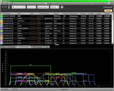

Proskenuj okoli jestli soused nekoupil wifi ap a neposadil ho na stejny kanal...

Možná to u tebe vypadá jako u nás v baráku:-) Proskenuj kanály a nastav v routeru ten nejmíň vytíženej.
Pak by bylo ještě dobrý něčím otestovat stabilitu spojení počítače a routeru. Já na to používám PingTestEasy.
