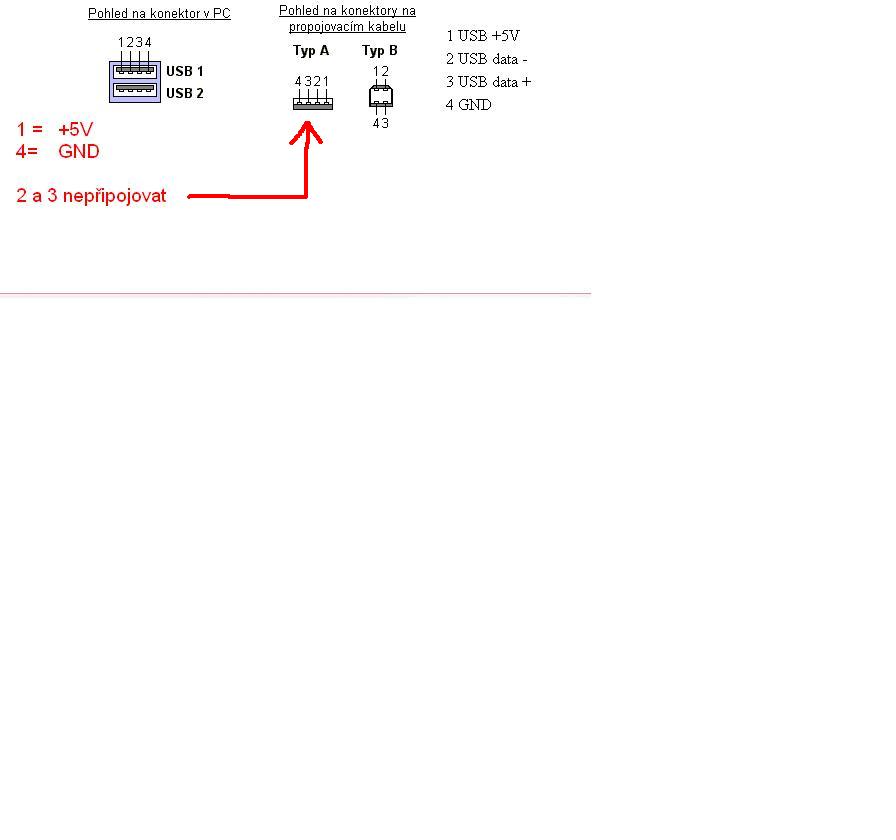

Prosím o radu, chci si dát usb lampičku k posteli a tudíž potřebuji napájení přes usb do sítě. Moje představa je asi taková, že potřebuji USB "maminku", vyřadit datové kanály, usměrňovač a transformátor proudu, kabely a normální zástrčku. Lze něco takového koupit, nebo pospojovat, ale z čeho a jak? Děkuji za radu Bibi

K celé řadě USB přístrojů (mp3 přehrávače, iPod, ....) existují síťové napaječe, což je v podstatě trafo s usměrňovačem, na které je USB konektor se zapojenými pouze napájecími kontakty. Např. http://www.alza.cz/hama-usb-nabijecka-set-d87448.htm nebo http://www.alza.cz/qcp-konvertor-230v-na-d93219.htm.

Stačil by jakýkoliv zdroj 5V ss co vydrží odběr té lampičky a koupit zásuvku USB a zapojit + a -
Možná by stačila i nějaká již nepoužívaná nabíječka od mobilu.
Pokud občas něco bastlíš, tak by to neměl být problém :D

Určitě by stačila jakákoliv nabíječka od mobilu - tam se ty proudy pohybují řádově ve stovkách mA a ta lampička podle typu max. v desítkách. Pak jen koupit prodlužovák USB a jak píšeš připojit jen +/-.
