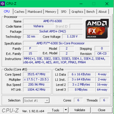

Je možné, že když zvednu hodnotu PCIe frekvence jen ze 100 na 105, pro zkousku zlepseni FPS ve hre,
ze mi nenacte vin a ohlasi chybu modra obrazovka 0xc000000e
Chtel bych aji procesor zvednout opatrne. Ale kdyz zmena u PCIe dela problemy, co potom procak.

Nikde jsem se nedocetl , ze by to byl problem.. Ale to PCIe asi bude. Hodnotu necham jak je.
Procesor jsem po dlouhem cteni informaci zvedl se strachem - 3800Mhz / VID 1.2625v (NB 2000Mhz 1.2125v)
Jsem amater, ctu a hledam informace .. Jsem rad za kazdou radu. :)

Nevím, jak je to přesně s těmito starými AMD FX procesory, ale třeba u moderních odemčených Intelů platí, že na frekvenci FSB (Bus speed) se nešahá, a přetaktování se provádí změnou násobiče (multiplier). AMD má většinou násobič otevřený a jde s ním hýbat, ale jistě to u těchto FX procesorů nevím. S PCIe frekvencí se nehýbá.

Ano, pretaktovani jsem udelal pres nasobic. Dle doctenych informaci ohledne Uefi jsem vse udelal a takt u fx 6300 je mozny do 4,2Mhz

Na frekvenci PCIe se nesadá, i v dobách starých C2D se frekvence PCIe zamykala, aby to nedělalo problémy. V běžném používání nepoznáš rozdíl mezi 100 a 105MHz na PCIe zpěrnici, tedy za předpokladu, že obě nastavení nabootují, protože limit bývý tak kolem 103MHz, pak už to padá. Pokud chceš více FPS ve hře, spíš taktuj samotnou grafiku než zběrnici.

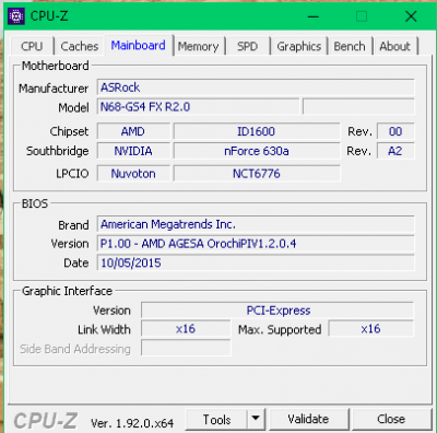

Co se týče desky, tak Asrock je v pohodě, když se vybere správný model (asi jak u všech výrobců), ale u té tvé konkrétní si dejk pozor na npájení, není chlazeno a to může po OC dělat problémy...

Martab píše:Na frekvenci PCIe se nesadá, i v dobách starých C2D se frekvence PCIe zamykala, aby to nedělalo problémy. V běžném používání nepoznáš rozdíl mezi 100 a 105MHz na PCIe zpěrnici, tedy za předpokladu, že obě nastavení nabootují, protože limit bývý tak kolem 103MHz, pak už to padá. Pokud chceš více FPS ve hře, spíš taktuj samotnou grafiku než zběrnici.

Deska na NB po taktu procesoru a grafiky drží na max 72 C
Mam tam dobry vetrak, namontoval jsem ho do skrine kvuli prave spatnemu chlazeni.. hlucny, ale ucinny,..
Takt procaku a lehce gragiky vyhovuje a FPS se drzi jak beton !
Jsem spokojen.
