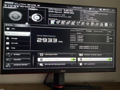

ověř tu frekvenci paměti, případně nahoď nejvyšší XMP profil v BIOSu... pokud bys dokoupil další 8GB paměť a měl tak dva moduly v duálu, tak by FPS určo o dost vyskočily...

Dodatečně přidáno po 11 minutách 27 vteřinách:
Tady mám BIOS, nejde mi screen skrz americkou klávesnici. Tak foceno na iPhone.

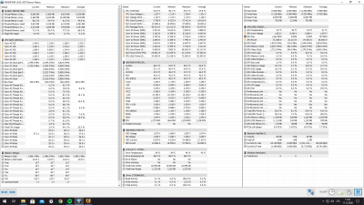

tady nic nenataktuješ ... víc z toho těžko dostaneš ... stáhni si hwinfo64, spusť sensory, roztáhni to okno na maximum šipkami ve spodní části a nech chvíli běžet tu hru, pak udělej screen hwinfo ...

Po cca 45 min hraní na retake v csgo.
Mám snímky ze hry, ale tady nejdou přidat protože jsou moc velké.
Dodatečně přidáno po 10 minutách 8 vteřinách:

- gogo1963
- Master Level 7.5
- Příspěvky: 5665
- Registrován: srpen 19
- Bydliště: Brno
Re: Problém nejspíš z grafikou a ramkou ?
zdá se že se fláká grafika a nestíhá disk ... ram neřeš, akorát jí není moc, chtělo by to 16gb do budoucna ...  disk ti valí na 100%

reinstal systému je základ ... s diskem pravděpodobně nic nebude, spíše ho vytěžuje něco, co by nemělo ...
