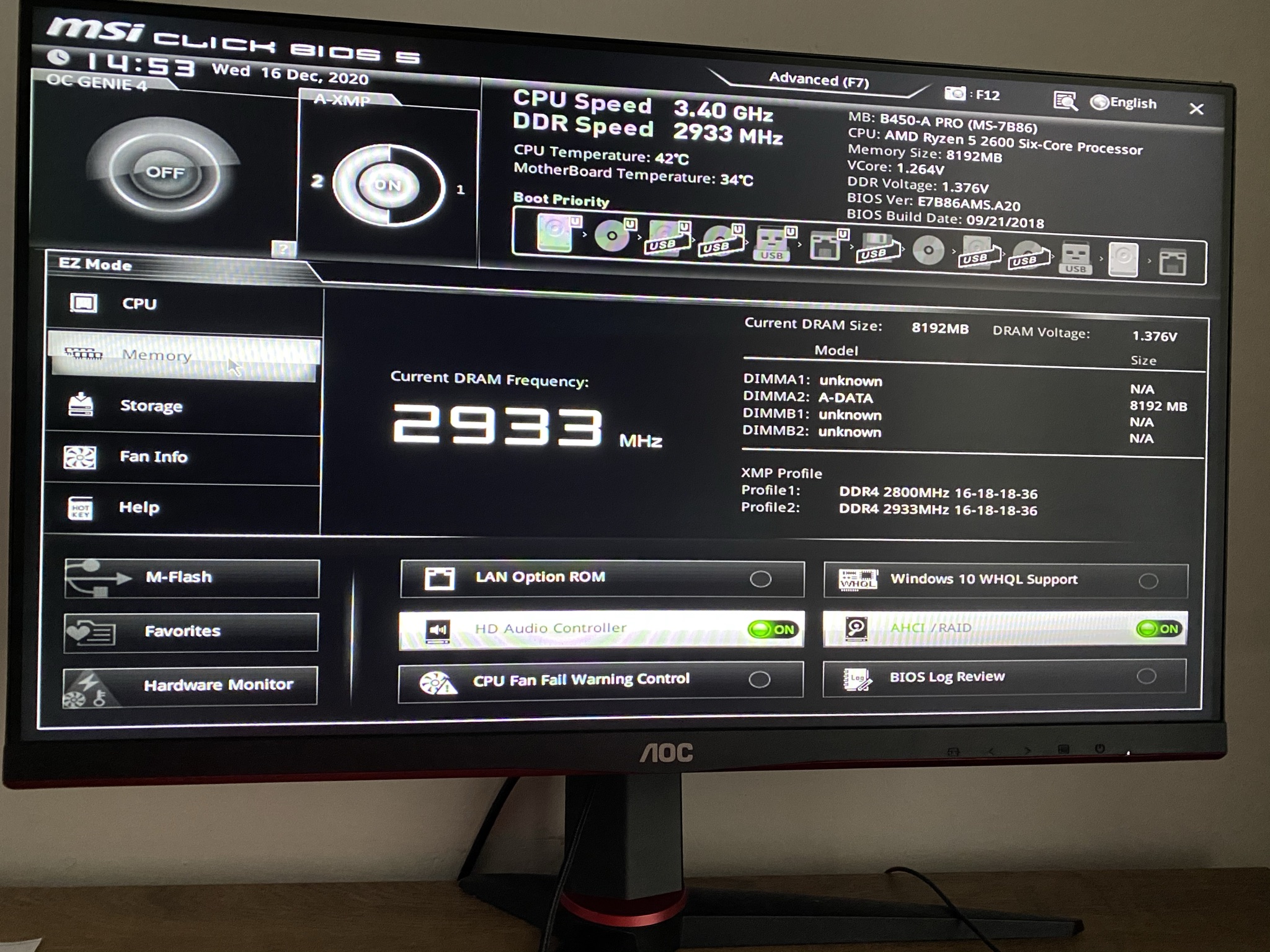

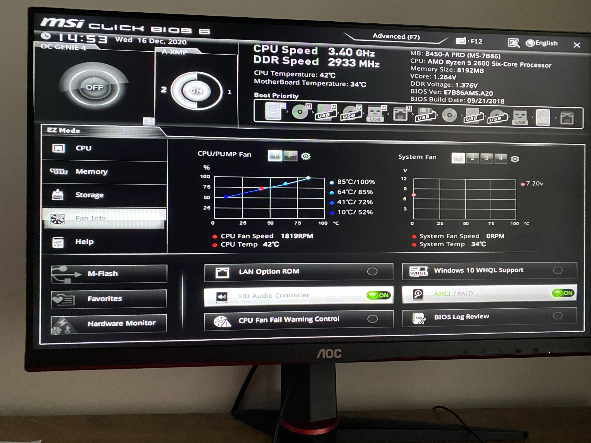

Tady mám BIOS, nejde mi screen skrz americkou klávesnici. Tak foceno na iPhone.

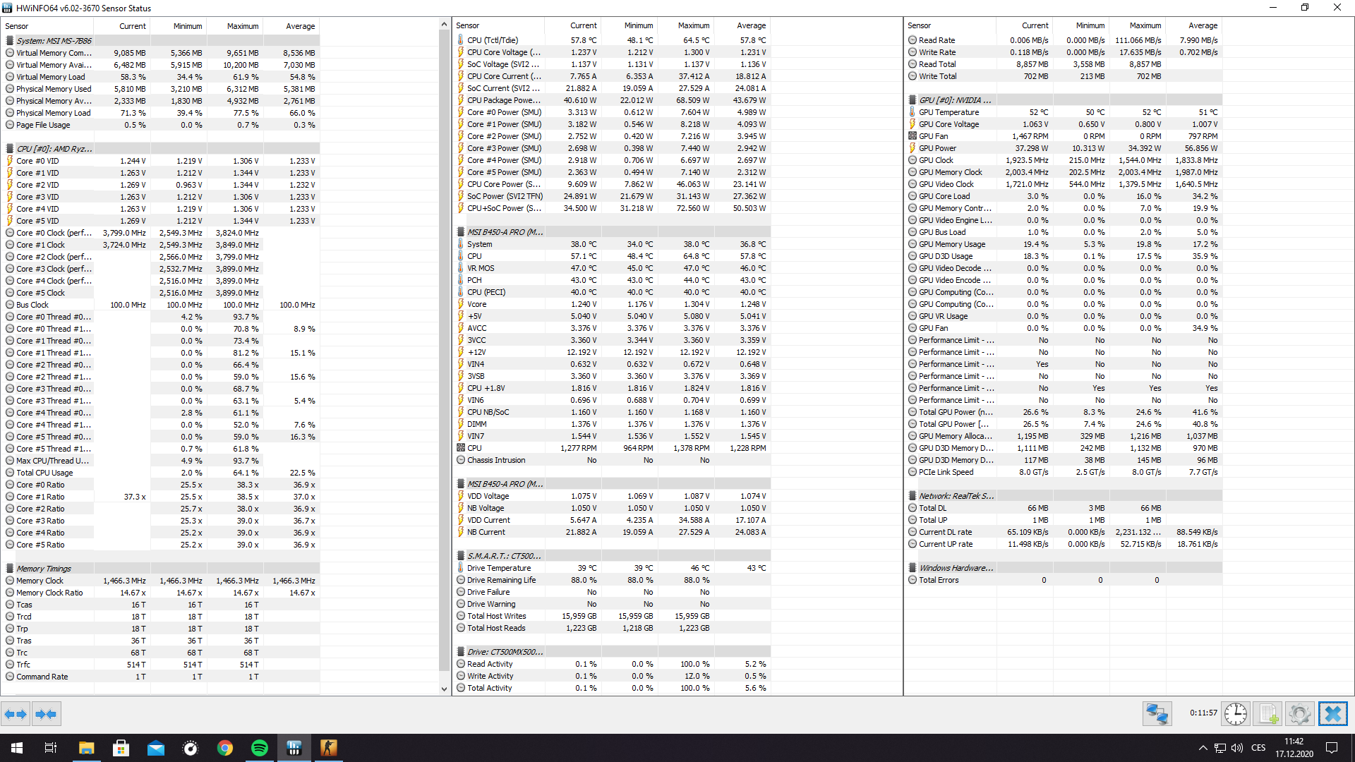

tady nic nenataktuješ ... víc z toho těžko dostaneš ... stáhni si hwinfo64, spusť sensory, roztáhni to okno na maximum šipkami ve spodní části a nech chvíli běžet tu hru, pak udělej screen hwinfo ...

Po cca 45 min hraní na retake v csgo.

Btw, zjístil jsem že moje ram by měla být v základu 3000Mhz ale ukazuje to mín :/

zdá se že se fláká grafika a nestíhá disk ... ram neřeš, akorát jí není moc, chtělo by to 16gb do budoucna ... disk ti valí na 100%
