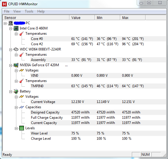

1. protokol událostí : http://leteckaposta.cz/687307420
2. screenshot HWMonitoru v příloze:

Ahoj. To nevadí, jen pořádně studuj.
1. Nejprve bych poukázal na to, že tvůj systémový HDD není v pořádku viz. druhé vlákno.
2.
3. Teď k tomu hlavnímu. Problém nastane při přehrávání videa, hraní her. Ve výpisu jsem opravdu našel problém s grafickým ovladačem, a díky tomu, že jsi ovladače GK již aktualizovat zkoušel, vidím to na problém s grafickým adaptérem.
//Nejhorší je, že je to notebook a ještě Acer.
2.
Přehřívá. Dalším problémem je teplota tvého procesoru. Teplota 96C (pri zátěži) je opravdu vysoká.ElBord píše: počítač se nepřehříva
