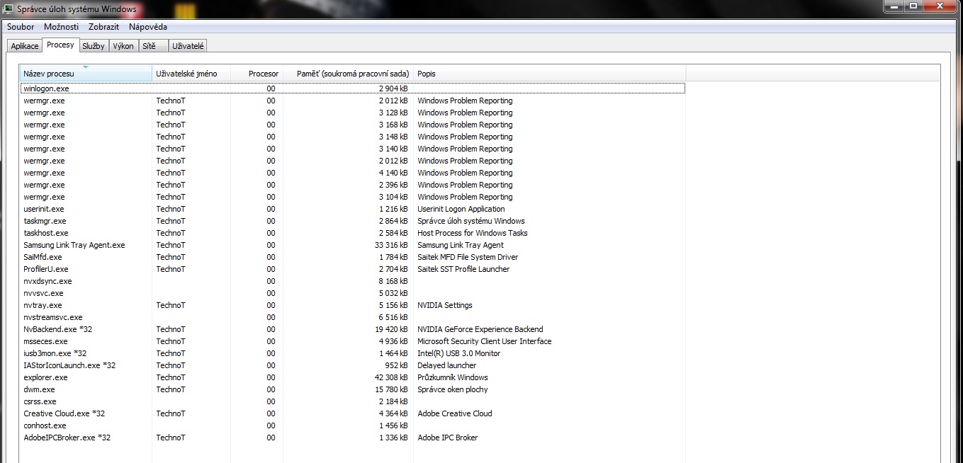

Je to beze změny.... pokud zapnu v centru akcí možnost automatické vyhledávání řešení, restartuju pc (někdy ani to nemusím) začne problikávání čehokoliv aktivního takže nejde psát ani například vyvolat nabídka pravým tlačítkem myši. (jde ale je potřeba to udělat rychle nebo na více pokusů) Přikládám screen po startu win.
						Kontrola Logu prosím Vyřešeno
Re: Kontrola Logu prosím
Ještě chci dodat že po chvíli sice počet procesů (webmgr.exe) klesne cca až na 2 ale chvílemi jsou tam zase třeba až 4 :-/
https://www.google.cz/search?client=ope ... webmgr.exe
Stáhni Kaspersky VRT
na svojí plochu.
Spusť program Kaspersky VRT, .Program se nainstaluje.
Potvrď licenci a klikni na „Start“ . Pokud program nabídne aktualizaci , klikni dole na na „Download Now“.
- Klikni na ozubené kolečko v pravém horním rohu. V okně vyber kromě již zatržených , svojí jednotku disku , pokud jich máš víc , můžeš zatrhnout všechny.
- zvol „Automatic Scan“ nahoře vlevo. a stiskni tlačítko „Start Scanning“
- Program začne skenovat zatržené jednotky
Zaškrtnuté :
Hidden startup objects
System Memory
Disk boot sectors
Počítač
Místní disk C
Nezašrkrtnuté:
Dokumenty
My email
Místní disk D
Jednotka DVD-Rom (E)
Jednotka BD-ROM (G)
Disketová jednotka
A jiné , např. Flash disky , které máš připojeny.
- povol programu Virus Removal Tool odstranit všechny nalezené infekce
- jakmile sken skončí ,zvol záložku „Report“ , vpravo nahoře (vedle ozubeného kolečka)
- klikni na „Detected Threads“ a klikni na obrázek diskety („Save“)
- ulož do počítače zprávu a vložit ji sem do příspěvku
počítám , že to viry nebude.
Omlouvám se za zpoždění, neměl jsem poslední dobou čas...
Report z kaspersky:
Status: Quarantined (events: 1)
27.9.2014 11:08:27 Quarantined Trojan program HEUR:Trojan.Win32.Generic C:\Downloads\7.Days.To.Die.Alpha.9.3.Steam.Edition.Cracked-3DMGAME-Working/7 Days To Die 9.3/steam_api.dll High

Memtest cca po 2h 20min 0 errors
Přikláním se k tomu že viry to opravdu nebudou....
Mám tedy toto téma uzavřít a založit nové téma v sekci windows?

- memphisto
- Guru Level 13
- Příspěvky: 21113
- Registrován: září 06
Ten druhý disk je mrtvý. Nespadl nebo něco?
Ano vím o tom ale mám na něm jen kraviny co se jinam nevešly.
						- memphisto
- Guru Level 13
- Příspěvky: 21113
Tohle bych řešil spíše jinde. Viry to předpokládám nebude...
									PRAVIDLA PC-HELP.CZ, PRAVIDLA sekce HijackThis, HijackThis návod,  Memtest, CCleaner
Dobře každopádně díky za váš čas, téma tedy označím jako vyřešené, pro pořádek...
